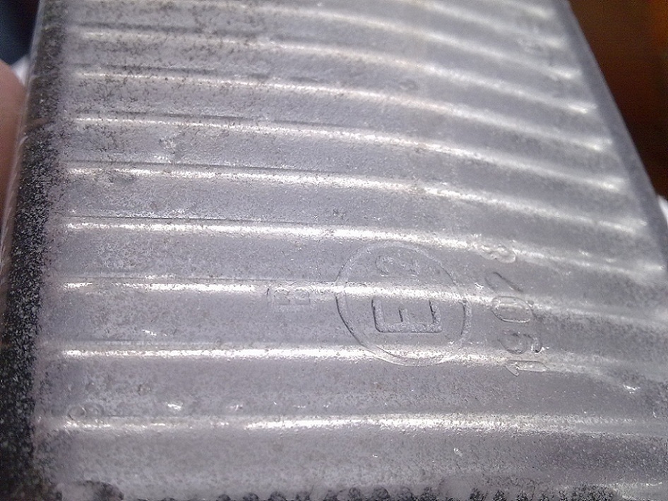

:?: Такой вопрос.
не кто не ставил за место родных противотуманок какие нибудь другие. А то я хочу поменять не знаю найду подходящие или нет.
#2     Re: противотуманки 10 мар 2011, 19:15
а с родными что?или их нету
Вован 11:
АНОНИМ
#3     Re: противотуманки 10 мар 2011, 19:28
Родные на месте. Просто стекла на них Очень сильно потемнели. Поэтому и задумался о замене.
#4     Re: противотуманки 10 мар 2011, 19:43

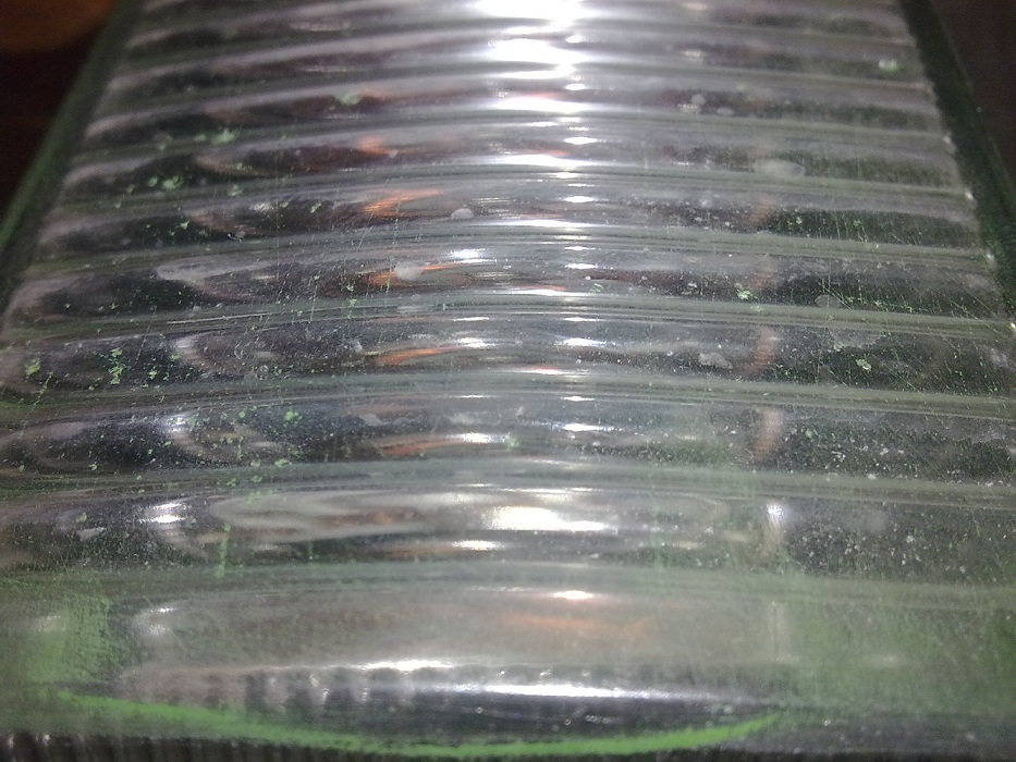

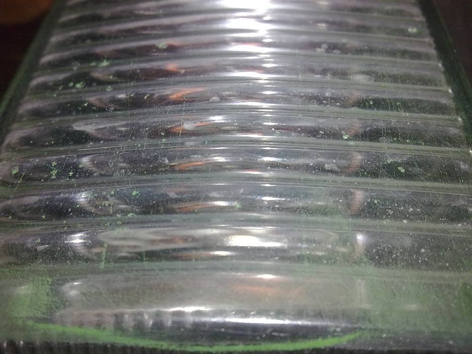

была такая же проблема,цена даже б\у за 1.5р. заставила искать альтернативу.было решено для начала попробывать восстановить то что есть.вот что получилось.и они начали светить!и весьма неплохо.
Фото245.jpg [ 233.82 КБ | Просмотров: 4144 ]
Фото241.jpg [ 247.85 КБ | Просмотров: 4144 ]
Вован 11:
АНОНИМ
#5     Re: противотуманки 10 мар 2011, 20:54
А чем чистил? У меня примерно в таком же состоянии.
#6     Re: противотуманки 10 мар 2011, 21:12
наждачка 300-400-500-700-1000-2000-паста гои.я деранул 80 сначала потом заи......ся царапины выводить(так и остались).сначала вручную тер потом купил насадку на болгарку с липучкой и вперед.ток болгарку надо с регулятором оборотов и не особо усердствовать а то стекло полопается.
