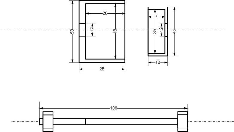

В общем мне нужен чертеж приспособы для замены задних сайлентов (на балке) где то был чертеж.
Давайте создадим раздел "Чертежи" чтоб зашел и увидел.

Держи
задние сайленты.jpg [ 16.91 КБ | Просмотров: 3813 ]

Ещё большое значение имеет положение сайлентблока после запресовки, ну и, конечно, сам способ запресовки.
Кстати, преспособа по вышеуказанному эскизу подходит только для запресовки.

Это не тот чертеж.. На сайлентах внешний диаметр 41.5
Нужно перерисовать.
Почему не тот?. Я по этим размерам по моему точил, всё нормально. Левую втулку ставишь на балку, а правой запрессовываешь сайлент. Я запрессовал за 20сек.
#9     Re: Предложение создать тему 04 авг 2012, 20:55
35-45 как раз включают в себя 41.5 практически посередине.
