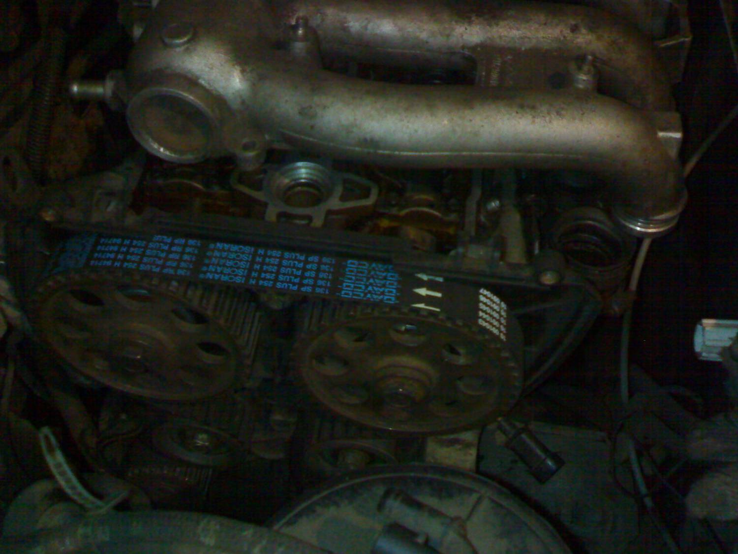

После того как поставили ремень ГРМ у друга на десятке, увидели что на ремне есть стрелки направления вращения, то есть поставили получается его неправильно (насколько я знаю, если смотреть на двигатель со стороны ремней, коленвал вращается по часовой стрелке,если не прав-поправьте). Подскажите, неужели это принципиально? Может стрелки сделаны для того,чтобы при повторной установке не перепутать?(так как я знаю что при повторной установке соблюсти направление вращения-это уже принципиально)
Направление вращения присутствует для облегчения монтажа, при коректной утановке на ремне присутствуют метки, так как ремень при монтаже не натянут чтоб потом не перекручивать можно сразу совмещать метки на ремне с метками на шкивах.
Одна черта обычно на метке распредвала и две на коленвалу.
