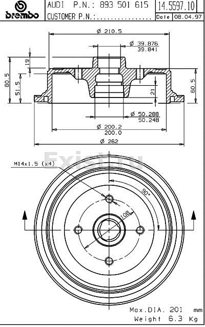

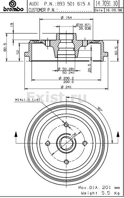

Всем доброго времени суток. Начав разбираться с задними тормозами возник вопрос. По каталогу выдает 2 номера (893501615A и 893501615). Так вот вопрос в чем разница? Внешне у них отличия только в наружной кромке. По размерам внутренним идентичны. Взаимозаменяемы ли они?

Если у тебя ВИН до номера 89-K-120 000, то твои барабаны 893501615
Если у тебя ВИН после номера 89-K-120 000, то твои барабаны 893501615А
#3     Re: Отличия барабанов 13 май 2015, 14:09
Не взаимозаменяемы! Да, все размеры одинаковые.
Тормозной щиток не даст тебе поставить с другим буртиком!

#4     Re: Отличия барабанов 14 май 2015, 09:37
Спасибо друзья, разобрался. Действительно тормозные щитки на более поздних моделях другие, большего диаметра, и барабан как бы внутрь заходит.

6 Тормозной барабан
F >> 89-K-120 000* 200X40 -4/108
2 ( 9/86 - 10/88 ) Цена
(6) Тормозной барабан
F 89-K-120 001>>* 200X40 -4/108
2 ( 11/88 - 7/89 )
Это из экзиста.Год выпуска 1987.Значит подходит к первому-до 1988г.И получается без буквы А-ПРАВИЛЬНО ИЛИ НЕТ?
