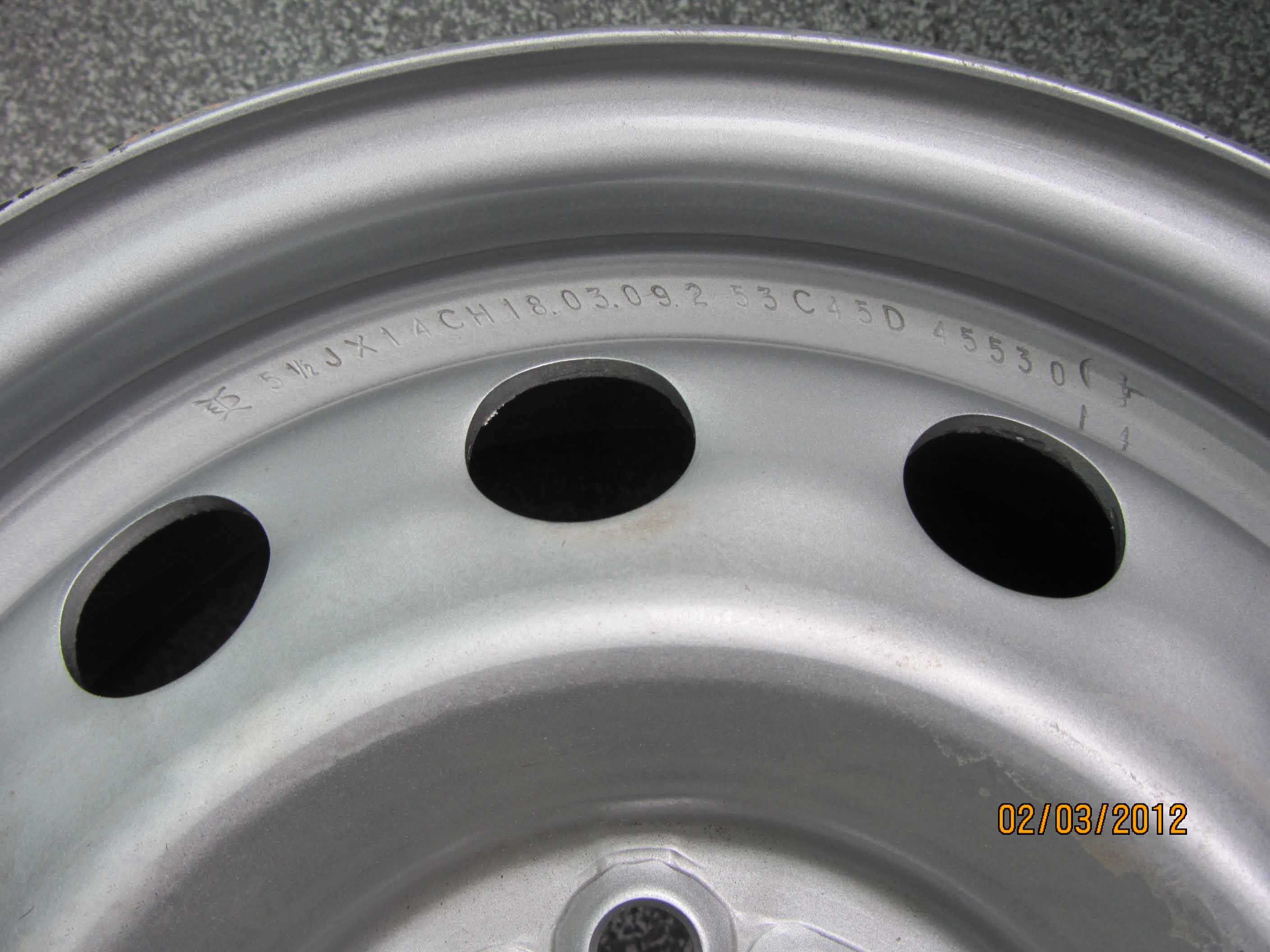

#8     Re: Подскажите какие взять диски... 23 окт 2014, 13:59
Женя, я в 2012 вот такие покупал, прошлую зиму на них уже катал.
Это наши диски и ничего придумывать не надо?
Диск.jpg [ 228.58 КБ | Просмотров: 20211 ]
#9     Re: Подскажите какие взять диски... 23 окт 2014, 15:39
Валер врятли человека интересуют сталюки
#10     Re: Подскажите какие взять диски... 23 окт 2014, 16:24
Я так и не понял какие Слава хочет, но впереди зима... . А на зимнюю литые и нечего ставить!!! Ну, если денег не жалко конечно, то можно, а так... Лично я купил только для зимы - откатать и выбросить! У меня предыдущие еще из Германии были стальные, но за 15 лет сгнили хорошо и начали травить по посадке, вот я и заменил. У меня на лето литье, а на зиму сталюга - она более вынослива к нашим ямам под снегом и лужами, ну и высокий профиль, зато это спасает и от грыж, и от пробоев!!!
