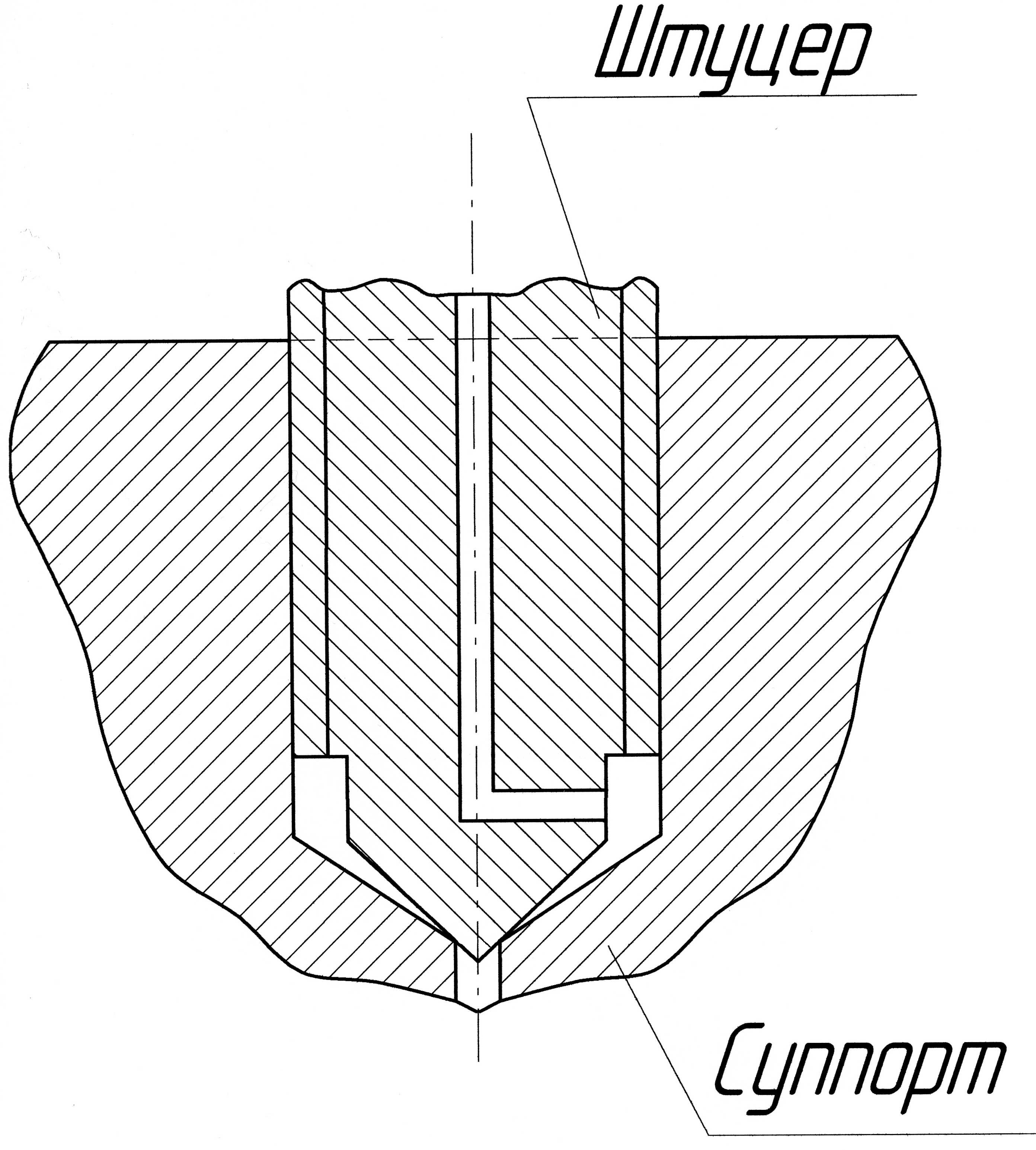

#8     Re: Суппорт 18 май 2014, 23:08
Для начала установи повредил ли ты отверстие в суппорте которое конус на штуцере прокачном запирает (отрванный конус на конце прокачного должен провернуться и не дать повредить суппорт).
+1
Леха, если резьба осталась в норме, то дальше ты ничего не мог повредить!!! Сергей тебе все правильно написал. Ставь новый штуцер и не мучайся! Картина там такая.

#10     Re: Суппорт 19 май 2014, 11:46
Что ему новый штуцер даст если он просверлил насквозь отверстие в суппорт как я понял? Тут только действительно болт с медной шайбой чтоб пока поездить.
