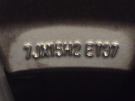

На В3 штатный вылет 45. У меня литье стояло с вылетом 35. На мой взгляд 15 слишком экстремально, будут за габариты кузова колёсья выглядывать, а при сильной нагрузке ещё и задевать за арки.
Вот обозначения на штатном диске.

А на В4 штатные вот такое должны стоять.
Запаска4.JPG [ 17.28 КБ | Просмотров: 11742 ]

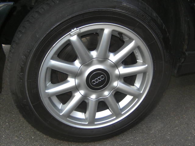

Юра, ты хочешь сказать, что на заводе ставили диски именно такого размера ? То есть 6JX....... не штатные ?
Да нет Игорь, не правильно меня понял! Тема то о вылете, и я как бы показал только вылет ЕТ37. А ширина может быть и 6 и 7 дюймов. У меня стоят вот такие диски как на фото. Их ставили в последних выпусках В4-тых
Диск.jpg [ 37.21 КБ | Просмотров: 11719 ]
