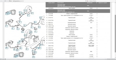

Вот барабанные тормоза, 90 год выпуска. И с колдуном и без него, шланг один и тот же
brakes.jpg [ 196.98 КБ | Просмотров: 26601 ]

Ну все, вопрос разрешился!
Получилось так, что из за того, когда я забил 811 611 775 A, я выбрал первый попавшийся SWAG, а он идет под номером 99 90 8519 , имеет длину 180 мм и по их применяемости идет на
AUDI
80 седан III (81, 85, B2)
а вот ниже есть SWAG с номером 99 90 1183 и он уже длиной 150 мм, как родной и по применимости
Audi 80 седан IV 1.8 S
, то что записано по моему ВИНу. Перезаказал, хотя полового значения это не имеет и может быть длиной 180 мм было бы и лучше - сайленты менять не такой натяг! ;)
