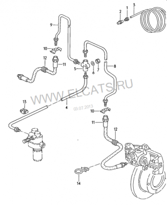

Ауди 90 2.3 NG кваттро 1987 г. АБС - заметил под днищем, что на задние суппорты идет ОДНА тормозная ТРУБКА, и перед задней осью стоит тройник, а из него уже две трубки - на левый и на правый суппорты. Как так? я вроде думал, что на каждый суппорт отдельная магистраль должна быть, и тем более по диагонали - левый передний + правый задний, правый передний + левый задний. Может из-за этого задние тормоза слабые.
Кто грамотный, просветите, это баг или фича?

Борис, нормально всё ! Тройник там. И всё.

А как тогда АВС работает???

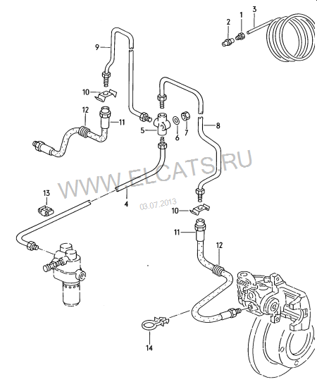

#5     Re: тормозная магистраль на задние суппорта, непонятка 03 июл 2013, 21:59
Вот это каталог выдал А90 87г. зад
