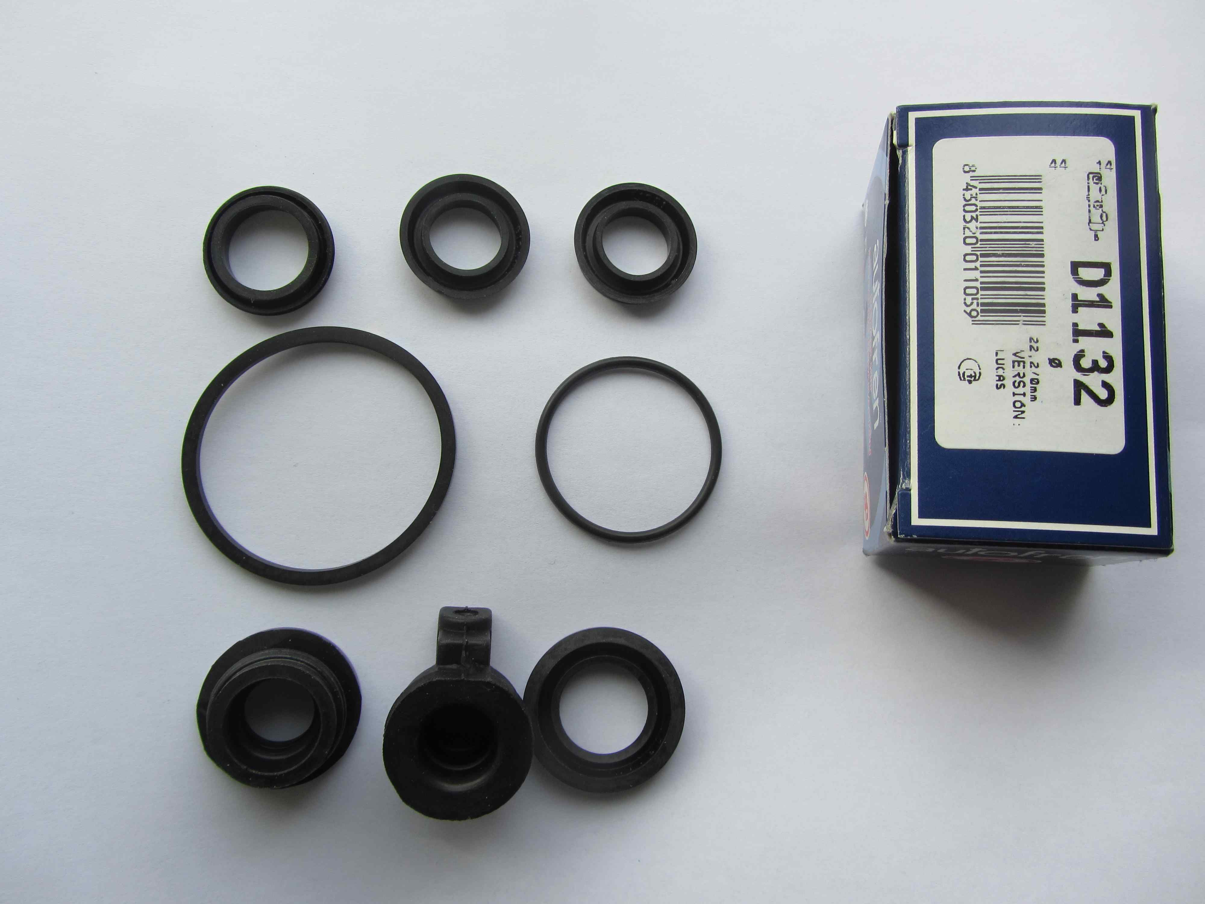

Добрый день! Ребят проблема аналогичная подскажите возможно ли подобрать резинки от чего либо под бачок? Рем комплектов даже в интернет магазинах нету :(
#9     Re: Течь из под бачка тормозухи 30 май 2016, 23:10
Я когда снимал главный тормозной (а делал это на своей первый раз) тоже одну резинку порвал, но у меня был главный под замену, поэтому я купил новый, а для восстановления старого заказал ремкомплект SIENSA - D1132. И получилось так, что внутренние манжеты не подходят (не все...), а вот эти резинки как родные!!! Так что вперед!!!
вот он сейчас в экзисте есть http://www.exist.ru/price.aspx?pid=1D202543&sr=-4

Валер спасибо большое, просто когда в екзисте интересовался конкретно на мою машину меня завернули, мол нету каталогов на такие старые машины.
