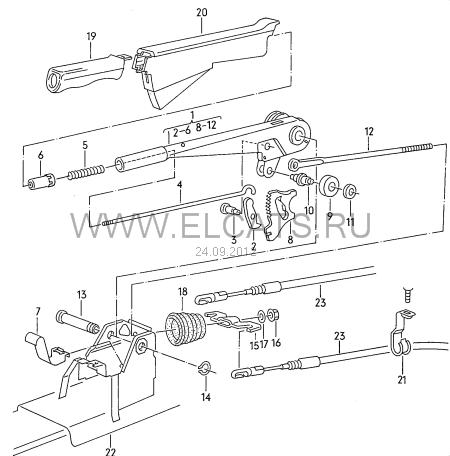

Добрый день! Такая проблема произошла, отвез машину в сервис, чтобы подтянули ручной тормоз, в итоге подобравшись к нему мне сказали следующие: Нужна замена привода ручного тормоза ,на что идет крепление тросов., прогуглив я ничего подобного не нашел, подскажите правильное название ?

теперь по теме,скорее всего речь о детали под №15 на картинке,кроме нее там ломаться нечему.её №8A0 711 397

От 2108 подходит
#4     Re: Ручной тормоз проблемы 25 сен 2012, 18:43
От 2108 подходит
Артем, ну ты же знаешь, что там подварить и укрепить нет проблем...и будет крепче, чем было!!! Но, в принципе, можно и новое коромысло поставить!

Как он мне описал данную деталь более похоже на "[color=rgb(54, 54, 54)]Тягу привода стояночного тормоза[/color] ".
