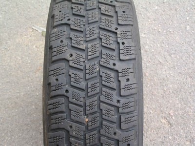

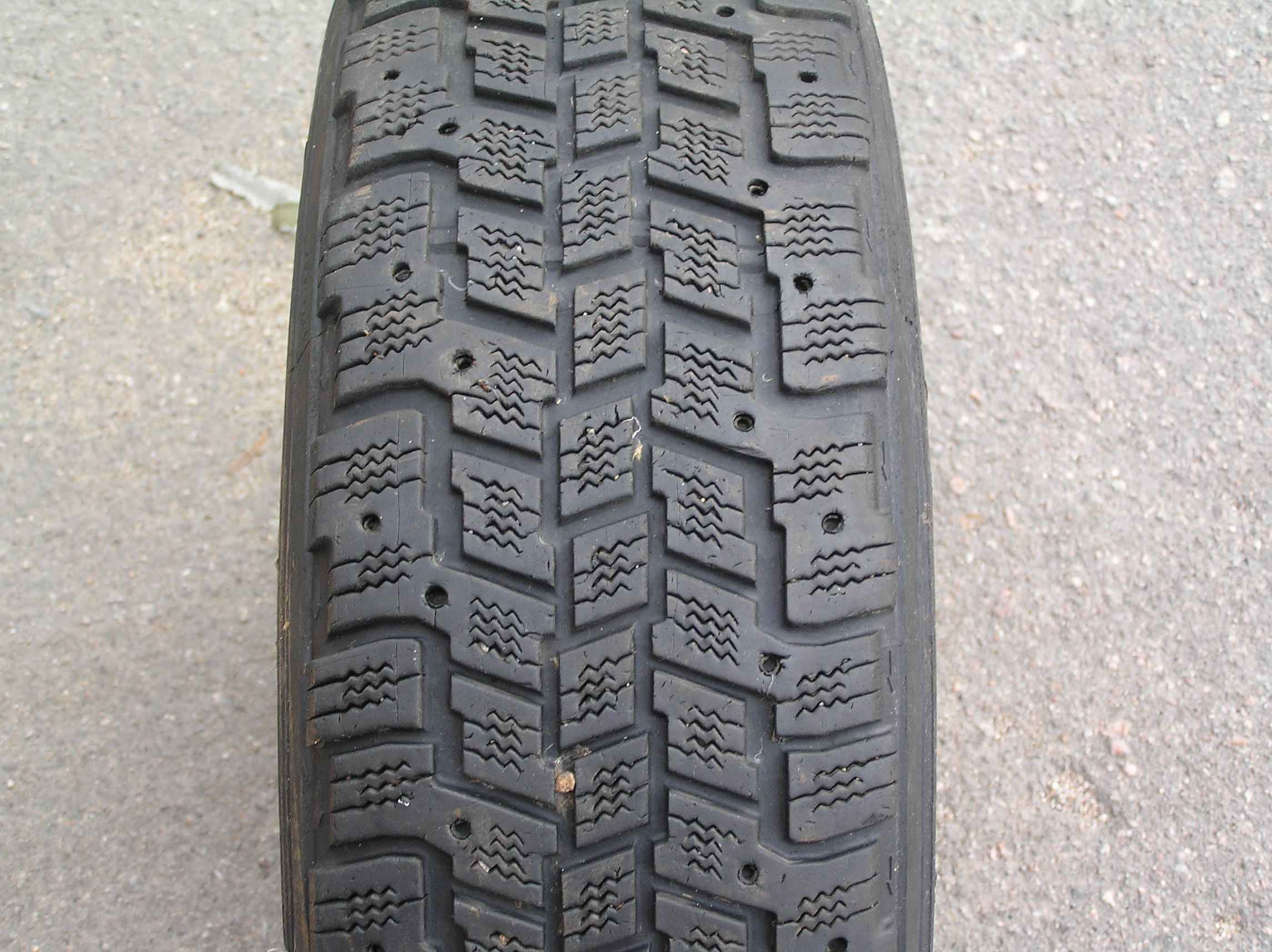

Вот тот протектор (вся прелесть в уступах по краю протектора!!!!!!!!!!!!!!!!!!!!!! ), о котором я теперь мечтаю, но так и не нашел аналогов ни у кого, а Мишлен почему то снял их с производства!!!
Если кто то увидит что то подобное, ПОЖАЛУЙСТА сообщите мне...!!!
