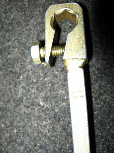

#75     Re: Демонтаж колдуна 21 дек 2011, 23:07
MorG писал(а) :
сегодня пытался открутить, ничего не получается, ключ обходится...
Дима, надо купить ключик для тормозных трубок он недорогой и в тазомагах есть. Им отвернешь, а так резать придется!!!
Вот такой

#76     Re: Демонтаж колдуна 21 дек 2011, 23:21
Спасибо Валерий!!! Точно!!! Ключик то есть же такой)) С головы вылетело совсем))

#80     Re: Демонтаж колдуна 24 дек 2011, 18:26
Вот такой
Валерий а у меня за этот ключик плохие отзывы!Я на ТАЗе пытался им отвернуть - фигу!все грани на нем кончились!конечно у вас может не подвальный (про свой я даже и не сомневаюсь!) :evil:
