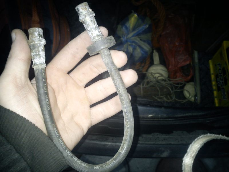

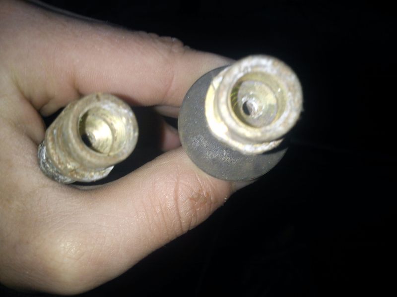

#70     Re: Демонтаж колдуна 21 дек 2011, 17:07
Ну вот такие вот шланги у меня, мама с двух сторон :|
Окислились правда :D но то поправимо ;)
