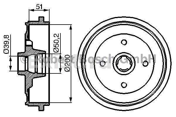

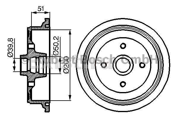

#58     Re: Регулировка подшипников задней оси. 19 фев 2013, 19:07
дядя ИГОРЬ писал(а) :
200-внутренний размер барабана. как это разные.
Вот так!1-й с буквой А в номере
барабан2.png [ 128 КБ | Просмотров: 5558 ]
барабан 1.png [ 128 КБ | Просмотров: 5558 ]

#59     Re: Регулировка подшипников задней оси. 19 фев 2013, 19:52
так подшипники одинаковые или нет?
#60     Re: Регулировка подшипников задней оси. 19 фев 2013, 20:32
Петя, ты теперь во всех темах это будешь спрашивать???
Ну посмотри на картинку то чуть выше - посадочные под подшипники 39,8, и 50,2 !!!!! Один подшипник (внутренний - 29X50,29X14,73), а наружный диаметром 17,46х39,88х13,8 - это, как по твоему разные или одинаковые... я что то и вопроса то не пойму???
