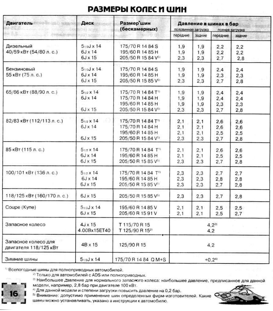

#38     Re: летняя резина р14 лучше высотой 65 или 70? 22 авг 2014, 10:23
по госту на Б3 положенно 175/70/14 или 195/65/14. В чём преимущества и недостатки тех или иных шин в контексте динамики езды? как насчёт 185/65/14 или 185/70/14?
#39     Re: летняя резина р14 лучше высотой 65 или 70? 22 авг 2014, 10:40
zonych писал(а) :
195/65/14
zonych писал(а) :
185/70/14?
первые лучше,не так буксуют Но у нас размер редкий,пробил=не нашёл=выкинул=поставил вторые
#40     Re: летняя резина р14 лучше высотой 65 или 70? 22 авг 2014, 12:52
А, что это за гост? Для наших машин в книге написано 175/70/14 , 195/60/14 и 205/50/15.
Вот табличка из книги, там разница только в нагрузках и скорости, ну и у купехи чуть другое.
А по сути могу сказать, что на лето лучше ставить пошире и пониже, а на зиму поуже и повыше. Высота профиля резины играет большую роль на поворотах и при проезде по ямам, рельсам и т.п. Чем ниже профиль, тем устойчивее в поворотах, но более подвержена пробоям и грыжам. А зимой лучше поуже резину, чтобы чтобы увеличить удельное давление на дорогу и она быстрее снег прорывала и цеплялась за грунт.
Я пользуюсь летом 195/60/14, правда покупать ее становится все труднее, а зимой ставил и 175/70/14, и 185/70/14 (она по диаметру еще повыше поднимает), и 185/65/14.
Колеса.jpg [ 225.15 КБ | Просмотров: 9195 ]
