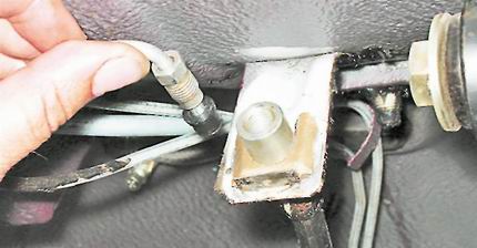

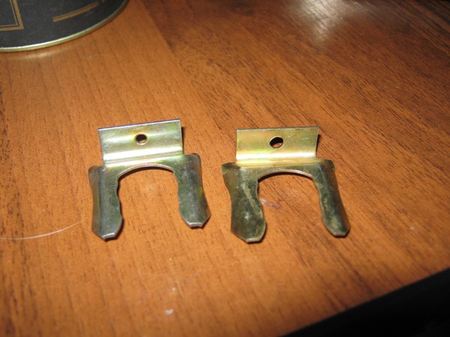

Давно туда не лазал, но по моему там и обычные клипсы тормозного шланга подойдут На них только боковых пружинок нет - они только от выпадания доп защита (а вместо доп пружинок можно и проволочкой прихватить.), , а так по моему такие же. http://euroauto.ru/brands/1095/212556/
А эти простые мне кажется и на нашеавто похожие или такие же.
на ВАЗ 2107.jpg [ 20.36 КБ | Просмотров: 10019 ]
на ВАЗ 2108.jpg [ 39 КБ | Просмотров: 10019 ]
на ВАЗ.jpg [ 89.41 КБ | Просмотров: 10019 ]

В общем разбираться надо куда там что стоит.Беда,что света нет в гараже,проводку меняют уже третий месяц...фонарь слабый у меня,надо что нибудь дельное найти подсветить.
Спасибо всем,буду разбираться,если что спрошу :).Если сломаю клипсы как нибудь закреплю,на неделю хватит а там привезут штатные :).

Я когда троса менял и не задумывался что эти клипсы нельзя снять не поломав, все снялось и обратно поставилось без поломок.

Я тоже года два назад менял. Насколько вспоминаю - все снялось без проблем, и потом также, без проблем, обратно поставилось. Тросики брал в магазине, фирму производителя уже не скажу - не помню. Сначала дали один не того размера, пришлось снимать старый и с ним ехать в магазин и по нему уже примерять...

Заменил сегодня трос,не смог снять этот стопор,сломал его.Закажу новый или привяжу проволокой :D,выскочить оттуда тросу практически невозможно.
