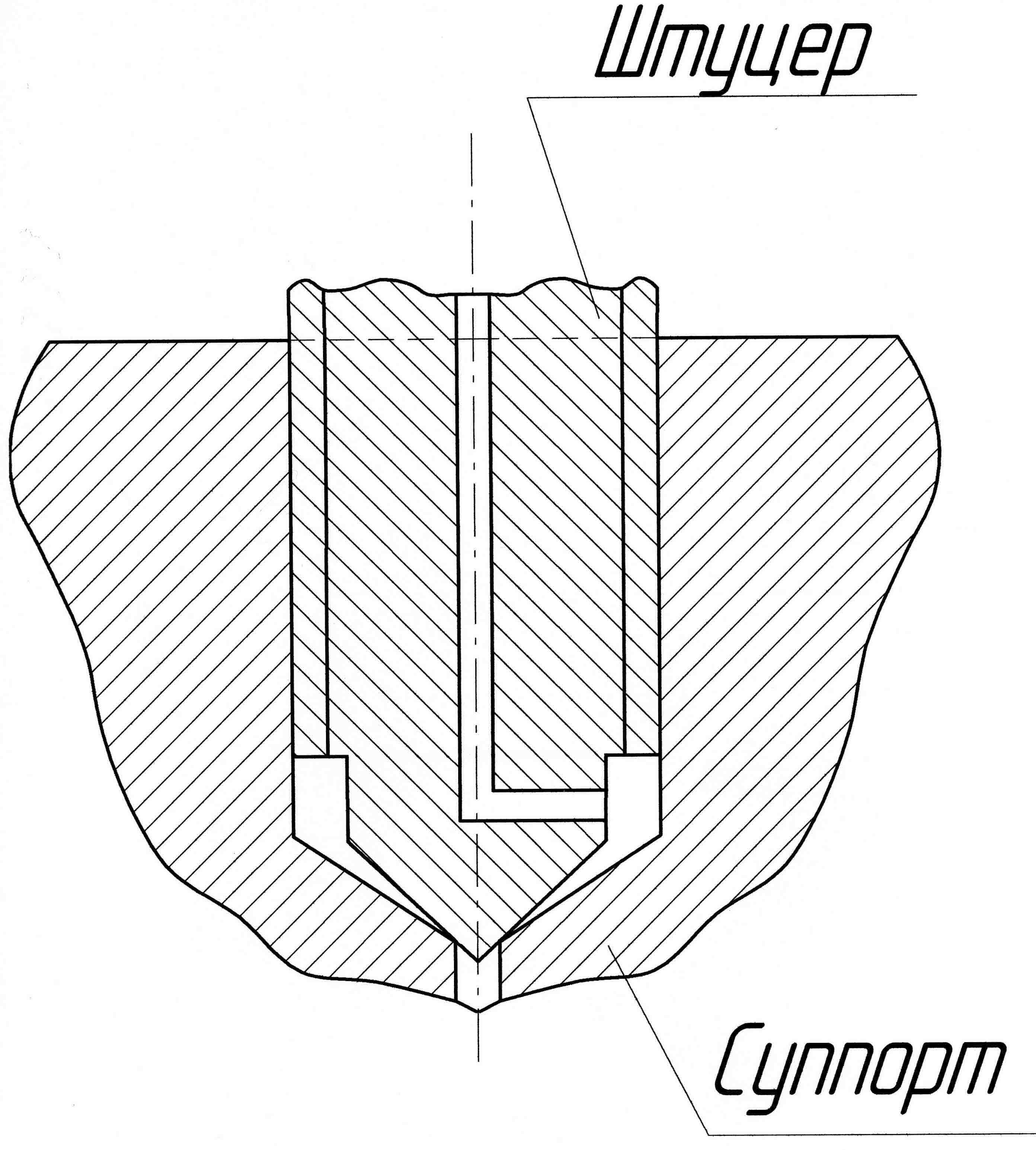

штуцера купил новые, все собрал, закрутил, но мб или руки у меня из *опы, или надо было сразу прислушатся совета друзей, ибо ничего у меня не выйдет, а если выйдет то не совсем то что хотелось бы, в итоге получилось так что оба штуцера текут,
Если ты поймешь, как он запирает, то думаю проблема будет быстро решена!!! Вот как это выглядит, я как то уже рисовал, поэтому тебе надо в суппорте ровно (лучше на станке, но можно и дрелью) просверлить сверлом чуть побольше, чем сейчас есть - само отверстие, в которое штуцер упирается - нужно, чтобу кромка отверстия ровная была, а сейчас она наверняка у тебя кривая или забитая.

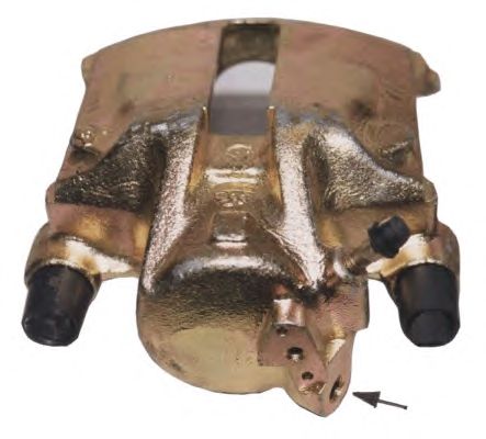

всем спасибо за советы, решил проблему заменой суппорта, ибо сделать уже ничего нельзя было, суппорт нашел вот такой как на фото, полностью перебраный, покупал у человека занимающегося тормозной системой отдельных авто, приятный оказался мужик) он сразу меня заверил что на место моего встанет без всяких проблем, с другой рамкой конечно же, и на ТО проблем тоже не будет(у меня стоят разные суппорта), но это еще предстоит проверить, и всё подошло отлично, теперь езжу и не парюсь вьехать в кого нибудь, так же узнал много чего полезного от него, например сказал если штуцер не откручивается заливать всякими ВДшками, колой и тд бесполезно, лучше нагреть 2 раза как следует и тогда открутится без всяких усилий, насчет сверления...вобщем как он сказал сверлить можно пробовать но 2 из 3 суппортов обычно спасти не удается, т.к. сверло заточено под 45град а отверстие под штуцер 60, и малейшее касание приведет к дальнейшей течи, вот так вот!
Денис, ну вот здесь он тебе глупость сказал или просто сам глупо делает - никаких проблем при высверливании быть не может - если посмотришь на мою картинку, то видно, что если ты высверливаешь сверлом по внутреннему диаметру резьбы (или чуть меньше), то как только ты высверлишь резьбовую часть - носик штуцера будет освобожден и будет вращаться вместе со сверлом и сверло сверлить уже не сможет, это первое, а во вторых отверстие можно слегка и рассверлить потом..., так что для нармальных рук это даже не работа!!!
