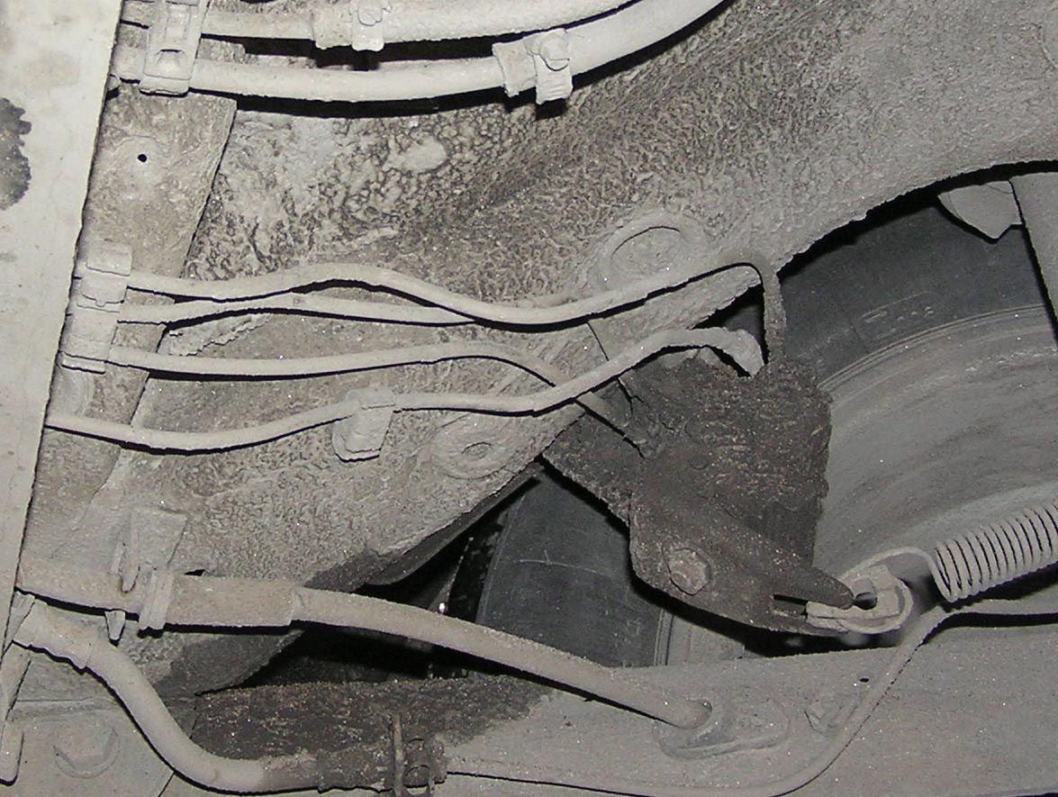

#13     Re: Тормозные трубки 15 май 2015, 10:37
сейчас тоже трубки выбираю, хочу 2 длинных заменить, сзади барабаны с колдуном, на http://www.elcats.ru указаныны длины 2940 и 2975 кто нибудь их заменял на WP длиной 2950 и 3000, разница выходит 1 и 2,5 см соответственно, а то штатные по 5 метров выходят в копеечку - 5к деревянных
#14     Re: Тормозные трубки 15 май 2015, 16:28
Петь, трубки они и есть трубки... просто лишнее кольцом или петлей изогнешь и все, там место есть!
Вот посмотри.
колдун и трубки к нему.JPG [ 244.59 КБ | Просмотров: 12399 ]

#15     Re: Тормозные трубки 15 май 2015, 16:56
Валерий, а штуцера то подойдут?
#16     Re: Тормозные трубки 15 май 2015, 18:49
А штуцера вроде на всех тормозных М10х1. Других я и не встречал. Найди от жиги или москвича и с ним иди покупать - приложишь и все ясно будет!

#17     Re: Тормозные трубки 19 май 2015, 09:32
Спасибо, Валерий, заказал, жду 3 дня)

#19     Re: Тормозные трубки 08 июн 2015, 11:13
я заказал 2 wp008 они развальцованные, но начал делать поглядел, там и другие трубки наладом дышат, так что плюнул не стал трогать, буду всю систему покупать от главного до задних колес
