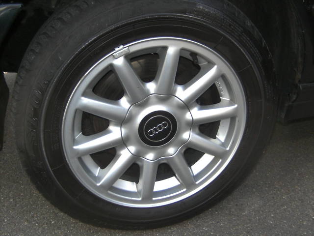

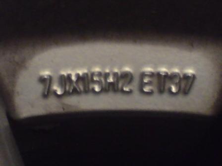

Резина подбирается на audi B3 в данном случае на дисках от B4
Артем, я на это обратил внимание! Поэтому и написал именно о дисках от В4, вот таких как на фото, шириной 7 дюймов. Иммено на такой размер диска мануал на В4 и показывает два типа резины 205/60/R15 и 195/65/R15.
