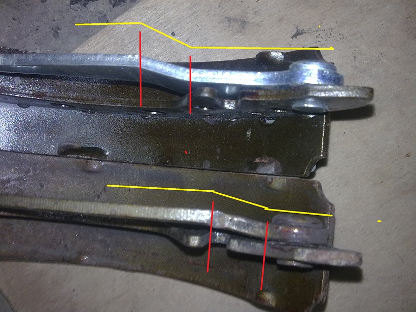

#14     Re: не тормозят задние колеса вообще!, 04 дек 2011, 19:03
Там одна пружинка бывает двух типов - та которая на поперечной планке установлена. Посмотри, какая у тебя
и еще колодки бывают немного разные(под пружины).нижняя на фото под верхнюю пружину (фото у Валерия выше)!
колодки.jpg [ 199.87 КБ | Просмотров: 3555 ]
#15     Re: не тормозят задние колеса вообще!, 04 дек 2011, 21:14
Ой, ну а если про колодки говорить..... сейчас они такие..... что без доработки и не годятся :shock: Мне приходится для того чтобы ручник работал рычаг колодки дорабатывать, а то он в ступицу или в болт упирается...такое гнать стали - жуть!
#16     Re: не тормозят задние колеса вообще!, 04 дек 2011, 21:41
Ой, ну а если про колодки говорить..... сейчас они такие..... что без доработки и не годятся Мне приходится для того чтобы ручник работал рычаг колодки дорабатывать, а то он в ступицу или в болт упирается...такое гнать стали - жуть!
Валерий это правда!на фото верхняя JURID далеко не дешевые колодки,а пришлось дорабатывать переформовкой рычага ручника чтобы он заработал :(.
