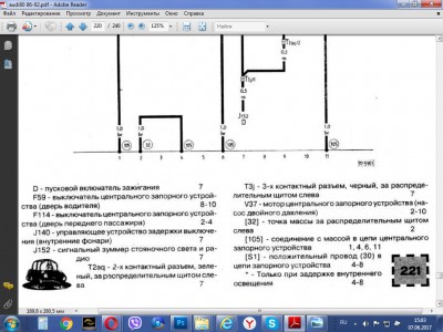

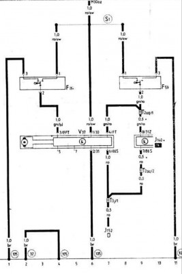

#10     Re: блок центрального замка 07 июн 2017, 15:10
Андрей, я лично туда не лазал и не разбирался (у меня он 20 лет отработал без проблем), но по схеме видно, что один + приходит на 1 контакт постоянно, а второй + приходит на 3 контакт от замка левой двери, но при этом на 2 контакте должен быть минус- вот его и ищи. Очень часто при таком возрасте машин именно минус теряется.
