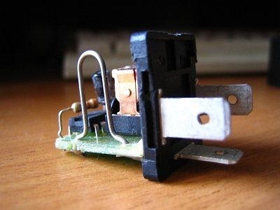

Реле (ваз) внутри имеет шунт из нихромовой проволоки (пров. петля на фото ) у которого часто не контачит пайка . Флюс для нихрома и паяльник помогут реле заработать .Возможно и в родном реле так-же .
реле поворот.jpg [ 28.21 КБ | Просмотров: 17175 ]

Не оклемается, а скоро сдохнет совсем. Именно так у меня и было. Потом пришлось покупать реле от ВАЗа.
Насчет пайки - возможно, но может проще купить новое? Ведь цена вопроса около 100 руб.
