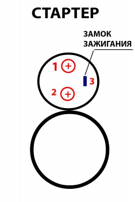

[color=rgb(20, 20, 20)]Добрый день. Машина ауди 80 Б3. При включении зажигания, загораются лампочки на приборке, в стартере слышен щелчек, но стартер не крутит. Открываю капот и отверткой замыкаю на стартере клемы 1 и 3, бендикс выскакивает в зацепление с моховиком, но стартер не крутит. Далее замыкаю клемы 1 и 2, крутит стартер но бендикс не выскакивает. Далее замыкаю все 3 клемы, стартер крутит бендикс выскакивает машина заводится с пол оборота. Все клемы по чистил, втягивающее развальцевал пятаки по чистил, контакт с аккумулятором хороший. Подскажите почему с ключа не заводится? [/color]
[color=rgb(20, 20, 20)]P.S. при повороте ключа щелчек такой же как при выскакивании бендикса в зацепление с маховиком.[/color]
стартер.jpg [ 93.92 КБ | Просмотров: 11975 ]

Меняй втягивающее.Оно не дорогое.Там две обмотки.Одна притягивает другая удерживает.У тебя одна сгорела.
#3     Re: Не крутит стартер Ауди б3 01 июн 2016, 22:54
Дима, все это так, но почему тогда при закорачивании 3-х контактов все срабатывает???
А потому, что не обмотка сгорела, а контакты замыкающего пятака во втягивающем. Можно развальцевать, повернуть пятак и контакты другим местом и опять все будет работать! Ну, или как ты заметил можно поменять втягивающее!
#4     Re: Не крутит стартер Ауди б3 02 июн 2016, 04:36
Sergey1111 писал(а):
втягивающее развальцевал пятаки по чистил.
Вроде как нормально должно быть. Возьми все таки новое втягивающее.

Здорова мужики. Разобрал втягивающее, по чистил пятаки и пластину. Все собрал, проблема осталась та же. Что еще подскажете?
#9     Re: Не крутит стартер Ауди б3 09 июн 2016, 19:39
Сергей - это несерьезно!!! Если разбирал, то должен был попробовать срабатывание и замыкание контактов - почему об этом не пишешь??? Почистить не всегда достаточно, я ж тебе писал - повернуть нерабочей стороной.... (можно перевернуть...), а только почистить.... ну, а оно не достает из за выработки и не замыкает - что скажешь??????????????

Я со штангелем все замерял, подчищал все до одинаковой толщины, все как положено. А вот какой стороной пластину поставил этого уже не знаю, в общем заказал я новой втягивающее, как поставлю, отпишусь, но все равно спасибо за подсказку. )
