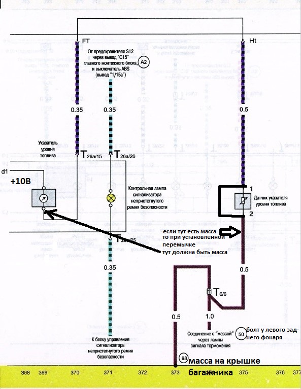

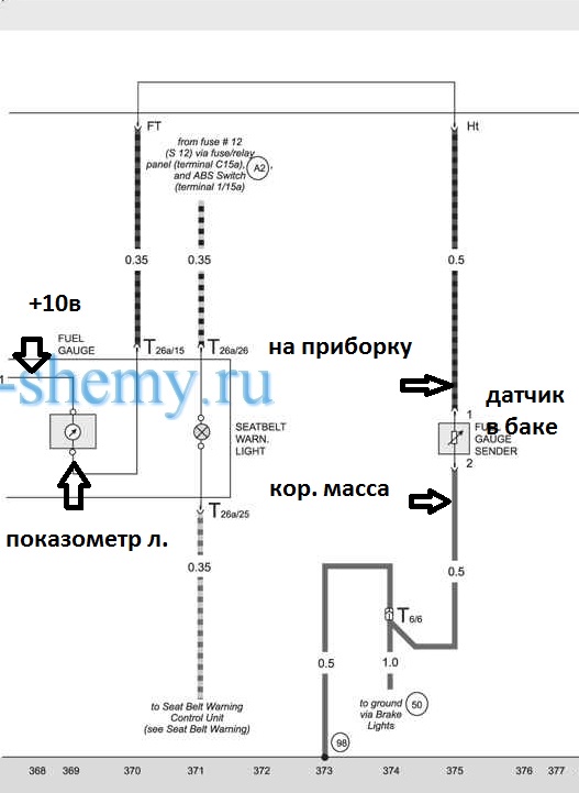

Если температура двигателя на приборке не шалит то вот схемка проверяй . Если вместо датчика в баке подцепить резистор 40Ом прибор должен показать полный бак меж белых точек , сотв. подцепив 320 Ом красная риска . если мертв тогда снимай приборку ,на одном из контактов его +10В должно быть ,второй контакт прибора должен звониться на контакт датчика в баке ю схему прилагаю .
Или смотри провод от датчика на приборку!
#4     Re: Датчик уровня топлива 22 фев 2016, 12:29
И массу прозвони !

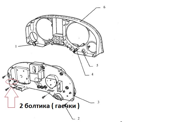

По шагам: 1 сними фишку с датчика на баке , вставь в нее резистор на 40 Ом ну на край закороти перемычкой ,вкл зажигание и смотри на стрелку должна ползти к полному баку (поползла --обрыв в датчике ).Если не ползет то: возможно нет массы на коричневом проводе - замкни оставшийся ( синечерный ) на массу и смотри на стрелку . если пошла то ищем обрыв по коричневому от фишки до массы . Стрелка на месте тогда снимаем приборку , берем тестер (ставим на нем вольтметр 20В ),не снимая разъемов с приборки , вкл зажигание ((на плату прибор выходит 2 болтиками ( UN4 приборка ) 2 гаечками (VDO приборка ) ) 1 щуп тестера на массу , второй на болтики (гаечки ) по одному, на одном должно быть + 10В ( не 12 ,так должно быть ) ,не снимая щупа с 10 В , второй с массы переносим на второй болт (в багажнике соединение с массой сохранилось или перемычка ) должно показать те же 10В , Если не показало то --в проводе от приборки до датчика ОБРЫВ . Правильный вариант, но самый трудный ---ищем обрыв устраняем. Не очень правильный ---кидаем дополнительный провод от приборки до бака .

Спасибо огромное, разобрался, просто запитал новую массу от коричневого провода.
Не стал разбираться где она перебита)
