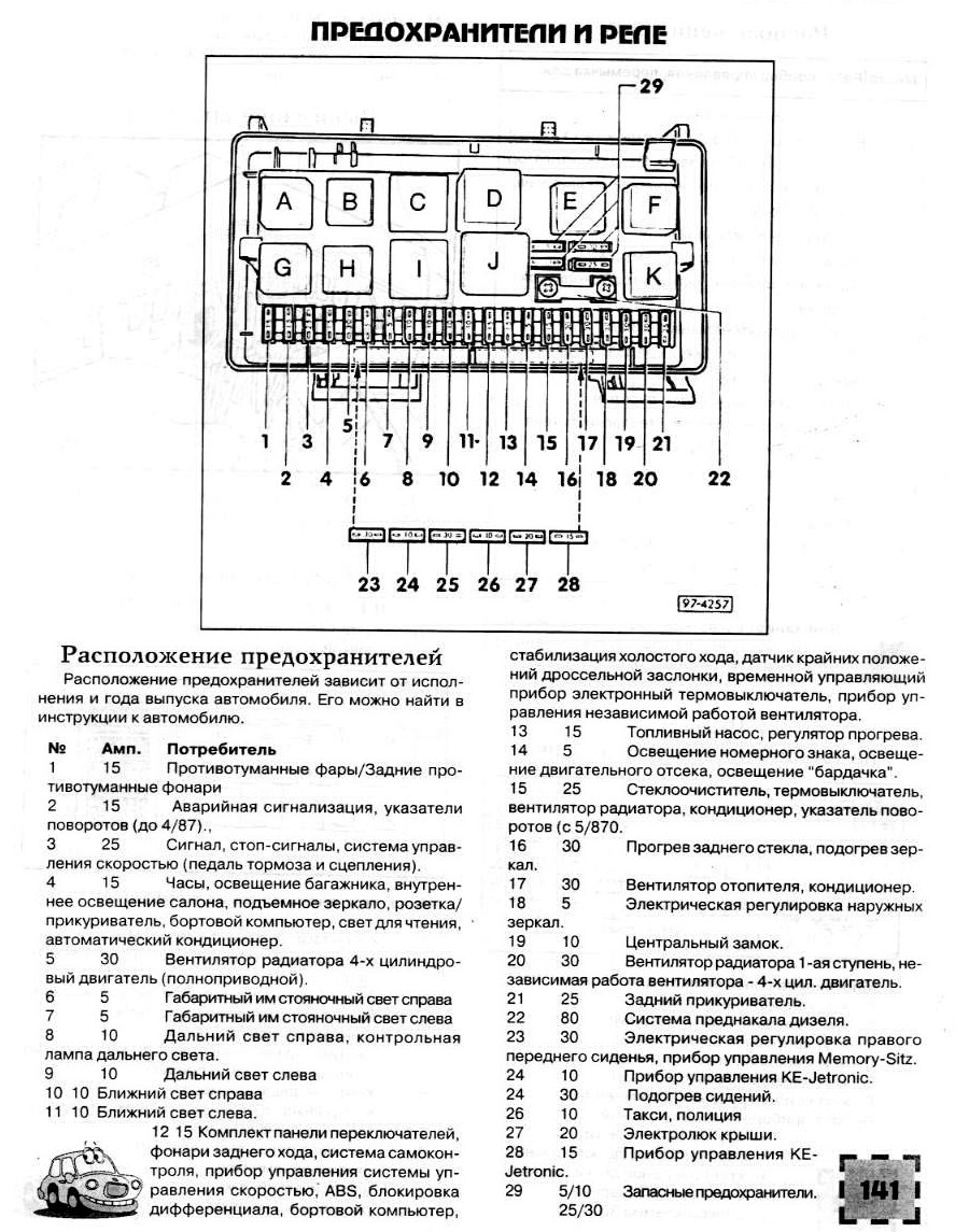

"Предохранитель №12 - Панель приборов, лампы заднего хода, бортовой компьютер, блок системы самодиагностики, ЭБУ АБС, ЭБУ блокировки дифференциала, контрольная лампа подушек безопасности". Что как бы намекает о необходимости проверки этих цепей на предмет короткого замыкания.
#3     Re: Горит предохранитель 04 окт 2013, 20:30
Коля, на 12-ом предохранителе дофига напихано, надо отключать последовательно и прозванивать.
Вот перечень, если у тебя нет.
Предохранители ф.jpg [ 246.76 КБ | Просмотров: 12072 ]
#4     Re: Горит предохранитель 04 окт 2013, 20:55
Чаще всего фонари заднего хода. Ломается жгут багажника и коротит. А вообще по уму ребята правы, прозванивать все последовательно!
