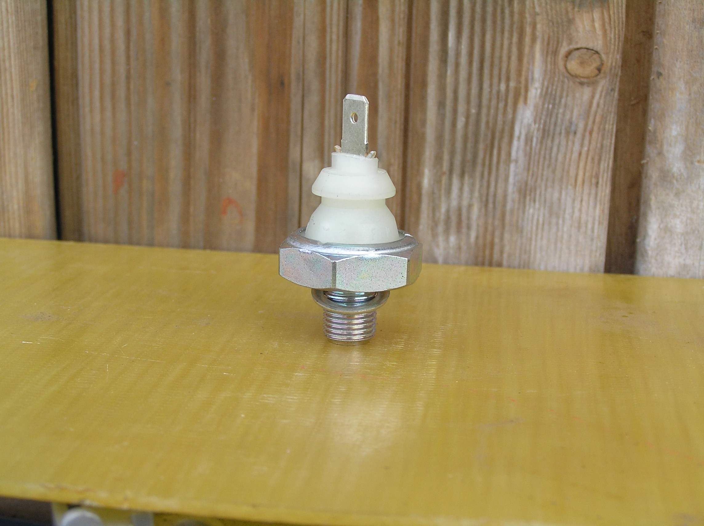

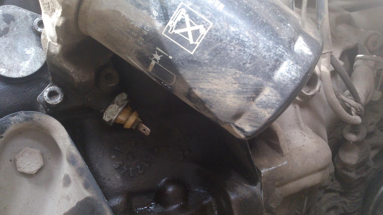

Скажите пожалуйста, что это за датчик? На экзисте посмотрел, это датчик температурный белый двуштекерный. У меня он тоже белый, но с одним штекером. Так это температурный у меня стоит, который выводит температуру двигателя на приборную панель?

Это датчик давления масла 1.6-2.0 бар. Срабатывает через специальный блок ввиде зуммера и сигнальной лампы давления масла если при оборотах двигателя более 2000 давление масла менее порога срабатывания датчика (1.6-2.0 бар).
На двигателе два датчика давления масла, один 0.3 бар и этот.

Просто с него начало масло течь, решил заменить его. Начал искать, что это и возникли вопросы по этому датчику.

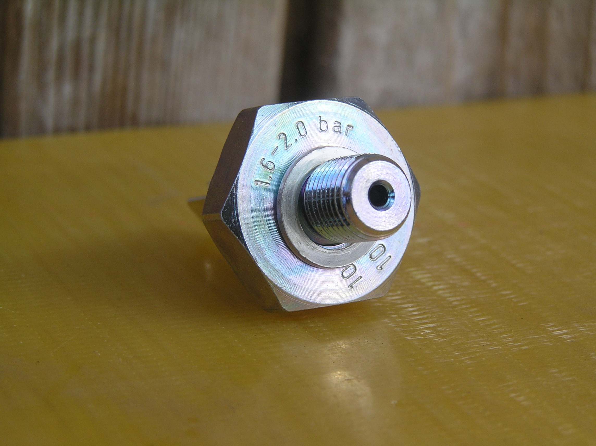

Леш, обычно берешь датчик и идешь в магазин - они разберутся. А этот датчик вот такой.

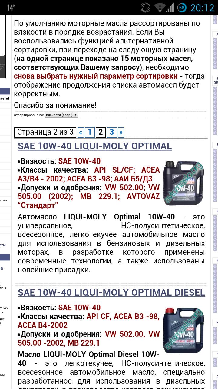

Посмотрел сейчас на сайте про ликви моли оптимал, и у него есть допуск по 502 00
2015-07-17_20.18.29.jpg [ 210.9 КБ | Просмотров: 9174 ]
