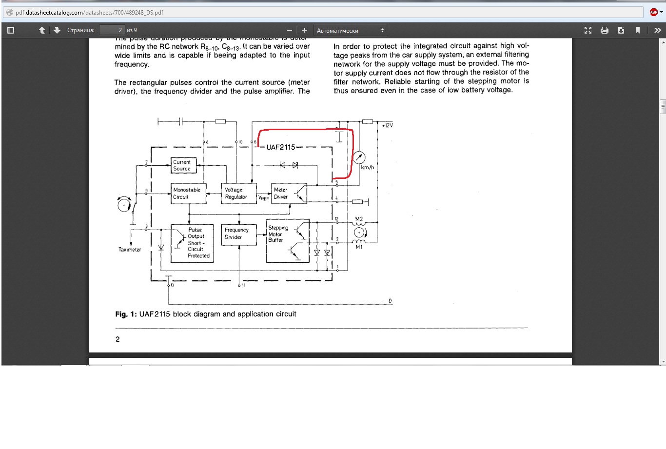

Добрый вечер. Спидометр не работает, а пробег идет без проблем.В чем может быть причина?Разбирал сам спидометр полностью, никаких проблем не обнаружил. Какие транзисторы отвечают именно за спидометр на плате? Ведь если пробег работает, значит микросхема под номером UAF 2115 и шаговый двигатель рабочие?
#2     Re: Опять приборка 21 май 2015, 22:16
Тут 3 варианта -неконтакт (перепаять ) ,- микросхема (как видим она основа всего )или сам показометр км/ч . попробуй перепаять всю плату , проверь резистор к 4 выводу микрухи . вот картинка
Uaf 2115.jpg [ 213.19 КБ | Просмотров: 8067 ]

Микросхема новая, я ее заказывал новую. Все таки я чуть не понял картинку... можно чуть по подробнее

#4     Re: Опять приборка 22 май 2015, 21:21
Не сможешь на самой плате показать где именно?
#5     Re: Опять приборка 24 май 2015, 19:52
Т.Е микросхема заменена на новую , но результата нет . Так? Если так то косяк нужно искать в обвескемикросхемы .А картинка это рекомендуемое производителем чипа подключение -- в реале может быть немного иная схема . Извини ,нужной картинки у меня нет , не полезу в спидометр ... :(

#7     Re: Опять приборка 25 май 2015, 18:13
Прозвони тестером резистор от массы на 4 ногу микросхемы ,он задает ток на показометр скорости .

#9     Re: Опять приборка 26 май 2015, 18:29
Спидометр заработал. Оказалось конденсатор один круглый сгорел. Но такое ощущение что слишком много км/ч показывает.
