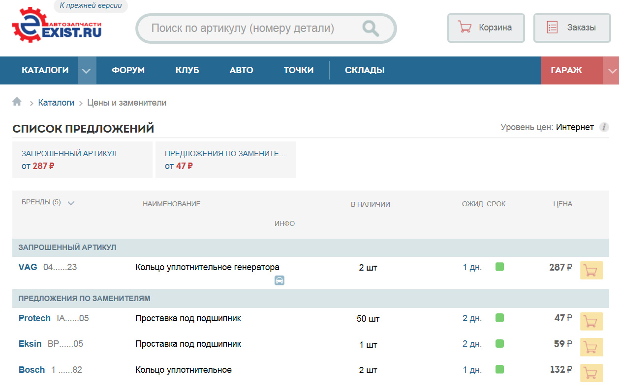

вроде продается отдельно .
Номер по каталогу для Бош 049 903 223
Есть в Экзисте
колпачок на подшипник гены.jpg [ 222.6 КБ | Просмотров: 9558 ]
