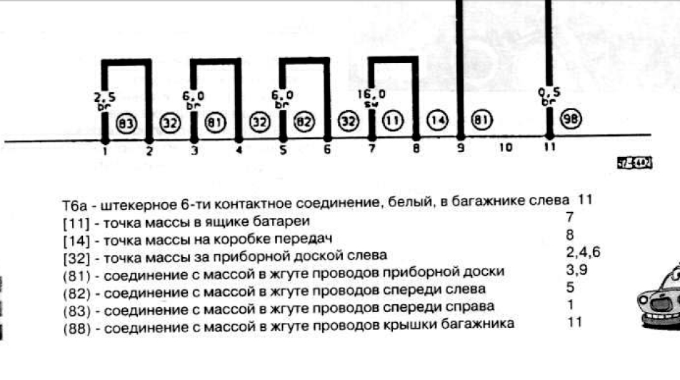

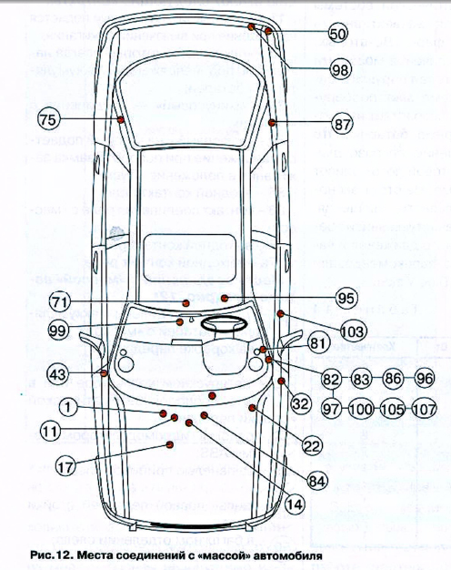

Скорее всего проблема в плохих контактах. Думаю надо начать с клемм массы.
Правда мои картинки для В3.
Точки массы картинка.jpg [ 250.37 КБ | Просмотров: 7278 ]
Точки массы начало.jpg [ 150.2 КБ | Просмотров: 7278 ]
Точки массы продолжение.jpg [ 250.65 КБ | Просмотров: 7278 ]
Точки массы.jpg [ 215.35 КБ | Просмотров: 7278 ]
