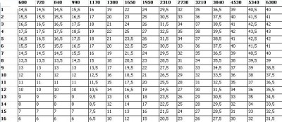

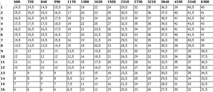

Amani писал(а) :
Кто-нибудь видел график-кривую работы трамблера на опережение зажигания по двигателю JN
Очень долго искал ,пришлось самому подбирать под МАЙЮ , по второй картинке .По стробу интересно как изменение угла отследить , да и кого ща стоит свежий трамблер с невытянутыми пружинками центробежки ? А таблица позаимствована с сайта МПСЗ ,под свой двиг пришлось корректировать ,хотя вроде под ЖН .....Что поставил ?
