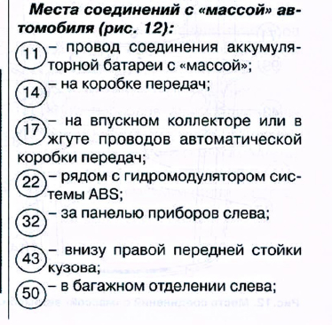

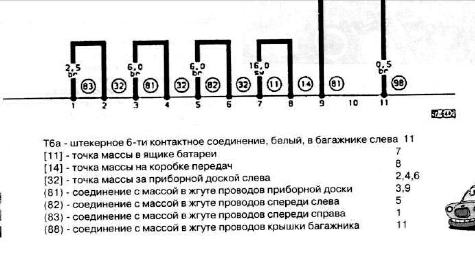

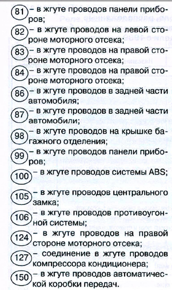

#5     Re: Перестает гореть указатель поворотов 08 мар 2014, 13:44
sana2024 писал(а) :
А через что подоется масса на фонарь?
Массы идут проводами, соединенными со шпильками на кузове.
