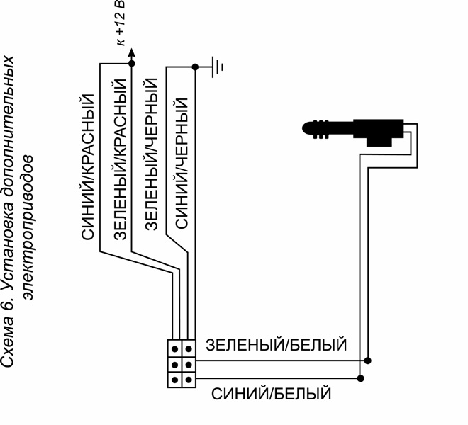

Есть данная сигнализация ( подарили ) хотел установить её на audi 80 с карбюратором старая начала глючить. Осмотрев старую сигнализацию увидел следующее актуаторы в дверях стоят все с 2 проводами, центрального замка нет. На пантере пробовал подключить как в инструкции как дополнительный актуатор, но замки не открываются и не закрываются, только немного дёргаються и всё. помогите разобраться.
#2     Re: Сигнализация Pantera SLK 675 rs ver.2 10 июн 2014, 13:07
Чувствуется познания установки сигнализации у тебя нет, отсюда и вопросы такие. В инструкции по установке все расписано в полном объеме обычно и добавить там нечего.
Вот твой вариант соединения :
6. УСТАНОВКА ДОПОЛНИТЕЛЬНЫХ ЭЛЕКТРОПРИВОДОВ (см. схему 6):
Если автомобиль не оборудован центральным замком или электроприводами замков дверей, Вы можете
установить дополнительные электроприводы и подсоединить их к системе следующим образом:
♦ Подсоедините СИНИЙ/ЧЕРНЫЙ и ЗЕЛЕНЫЙ/ЧЕРНЫЙ провода системы к “массе”.
♦ Подсоедините СИНИЙ/КРАСНЫЙ и ЗЕЛЕНЫЙ/КРАСНЫЙ провода к +12 постоянного тока.
♦ Подсоедините ЗЕЛЕНЫЙ/БЕЛЫЙ провод к Синему проводу отпирания электропривода.
♦ Подсоедините СИНИЙ/БЕЛЫЙ провод к Зеленому проводу запирания электропривода.
Схема дверей.jpg [ 57.52 КБ | Просмотров: 3449 ]

Я так и подсоединял, но актуаторы только немного дёргаются и провод плюсовой начинает греться. Старая сигнализация была Leopard 50|10 plus там замки срабатывают хорошо.
