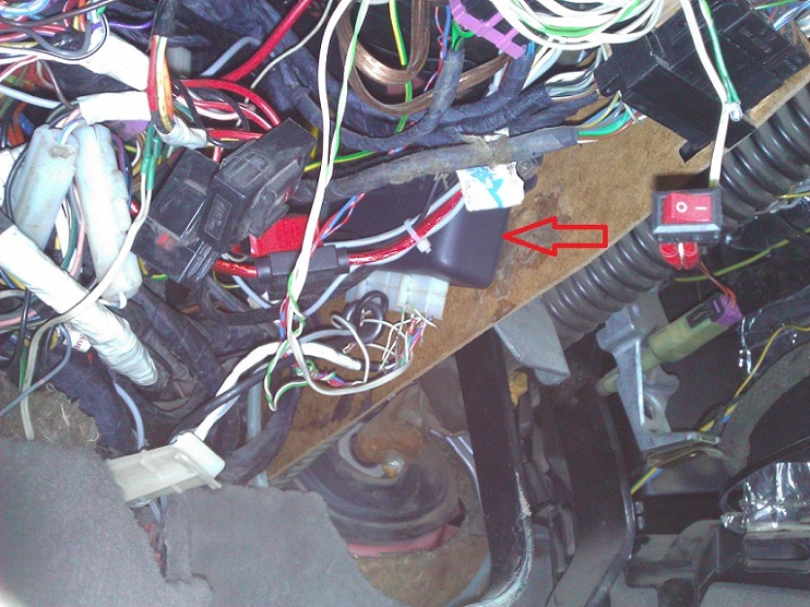

А где комутатор находится? Под капотом как на наших или под торпедой слева от руля. Когда снимал подрулевую крышку то был поражён путанице проводов, у меня там всё в куче и сигналка и колхоз и половина на рулевой вал было намотано и разорвано. Щас пока ходовку ремонтирую постоянно скидываю клемму с акб как то страхово оставлять хоть и заизолировал оборвыши. Руки бы оторвать предыдущим хозяевам.
#4     Re: Тахометр 03 апр 2014, 20:06
Под пластиковой накладкой у левой ноги водителя ,не ней ручаг открывания капота сверху.

#8     Re: Тахометр 03 апр 2014, 20:40
Чтоб это не повторилось поставь перегородку , ДВП или хорошую картонку как на фотке.
блок МПСЗ.jpg [ 197.63 КБ | Просмотров: 6989 ]

Как прям у меня, идея хорошая. А карб рукожопы поставили. На счёт 4 проводов из тахометра они получается в фишках стоят? там их две. какие из них, а может проблема в самом тахометре. Как только разберусь с задним суппортом и передним рулевым наконечником буду разбираться с электрооборудованием. Надо успеть до сезона шиномонтажа, а то потом времени на машину не будет.
