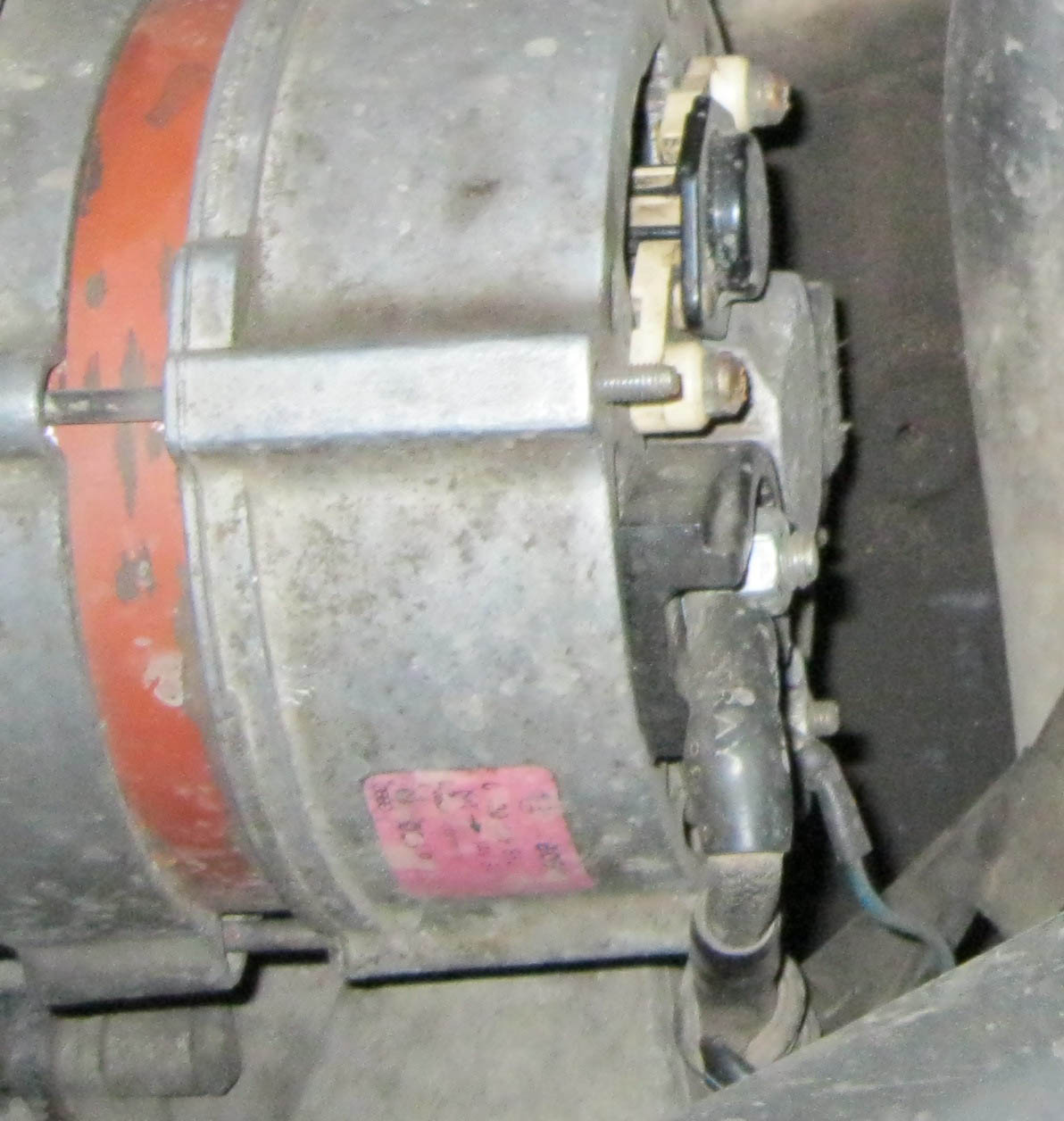

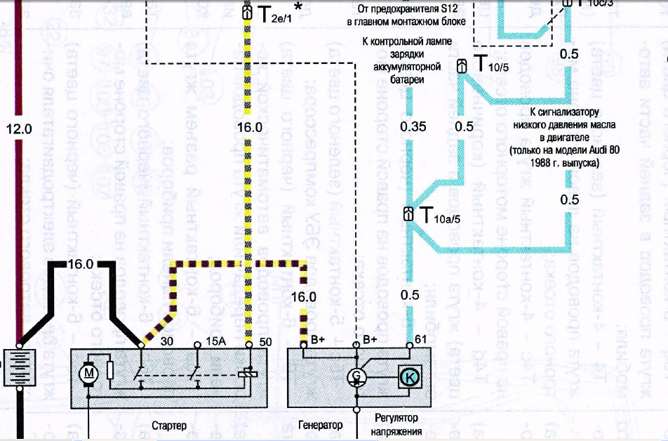

Подскажите кто знает. Снимал двигатель отсоединял все провода. Подсоединил вроде всё "правильно" но теперь нету зарядки на аккум. Как проверить проводку и какие провода идут на генератор
#2     Re: Генератор 07 мар 2014, 20:27
На генератор идут два провода
- один толстый, должен звониться на стартер и АБ
- второй тонкий (синий) должен звониться на лампочку в приборке.
на месте.jpg [ 171.92 КБ | Просмотров: 3789 ]
Подключение генератора.jpg [ 242.1 КБ | Просмотров: 3789 ]

#3     Re: Генератор 09 мар 2014, 18:00
Получается толстый провод идёт на В+ к стартеру?
#4     Re: Генератор 09 мар 2014, 18:05
Было такое у меня. Когда стартер снимал, откручиваешь гайку большую. Под этой гайкой на шпильке висит 2 провода. ты наверно при установке забыл один. Залезь в яму и поищи хорошенько, где он болтается
