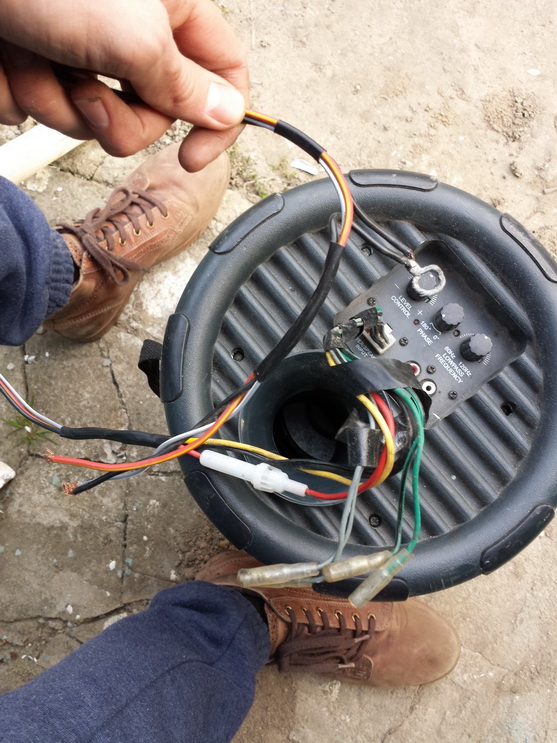

Ну вот в общем фотография его проводов.
Родственник сказал, чтобы не заморачиваться - запитать его от задних колонок, рядом с сабом кинуть минус,а + взять на габаритах. Но а где здесь что и как - не знаю...

те, которые с прозрачными колпочками - на колонки, право/лево по два провода
красно-жёлтый - плюс
чёрный - минус
серо-белый - управление
вероятнее всего так...
только управление всё равно от магнитолы тянуть, и плюс от габаритов - не знаю на сколько это правильно - когда навалишь волюмэ что там будет со светом, потребление усилителя наверно побольше, чем лампочки...
#5     Re: Подключение сабвуффера 24 апр 2015, 09:24
ни от габарит,ни от динамиков неправильно
Значит, как понимаю + от аккумулятора тяну а звучок - от магнитолы. Только вопрос - куда + присобачить? Предохранители нужны какие может?
И какие для этого провода нужны?
В бытовой электрике я уже разобрался, ВВГнг 3*3 или 3*2,5 :D ;), а здесь в авто какие нужны? :?
#7     Re: Подключение сабвуффера 24 апр 2015, 11:44
+1
На вход активного усилителя нужно тащить с выхода магнитолы с тюльпанов.
Каким образом можно питать мощность к примеру 150 ватт с питания габаритов?
Питание на сабвуфер нужно тащить от блока предохранителей через предохранитель и через реле которое будет управляться сигналом с магнитолы.

#9     Re: Подключение сабвуффера 24 апр 2015, 14:46
купи комплект проводов для подключения

#10     Re: Подключение сабвуффера 24 апр 2015, 16:04
А реле для чего? Магнитола управляет вкл/выкл усилителя по соответствующему проводу, если есть расход электричества в выкл состоянии, то это уже проблема в усилителе. А так да, комплект для подключения обычного двухканального усилителя - два тюльпана и тонкий управляющий провод, спаянные в один пучок, плюс от аккума через предохранитель, минус в багажнике, в принципе всё.
