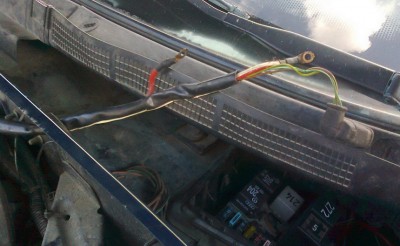

собственно купил недавно аудюшечку 1.6 дизель) сразу же под капотом обнаружил довольно таки много "висячих" проводов, подскажите откуда эти провода
Комментарий к файлу: находятся возле блока предохранителей

А к чему они идут то?
#4     Re: Помогите опознать провода 12 авг 2013, 22:04
Не уверен но по моему это подогрев писалок!

Денис, здесь немного надо разделить!!!
Первое - в зависимости от комплектации ТВОЕГО АВТО могут быть не подключены куча разъемов во всех местах авто!!! Этого не надо пугаться и если все работает нормально, то нечего и мучаться и выяснять!!!
Другой вопрос, если висят не разъемы, а неизолированные, оголенные, а тем более оконцованные провода , тогда надо искать, от чего это и восстанавливать!!!
Это просто совет.
#7     Re: Помогите опознать провода 13 авг 2013, 06:57
Дизельных авто тут мало, поэтому придется тебе самому разбираться. На них напряжение то хоть есть ? или появляется ?
#8     Re: Помогите опознать провода 13 авг 2013, 07:30
Наверняка это питание подогрева свечей накала, а проводки которые идут с этими проводами наверняка с датчика температуры который показывает релюхе нужно включать подогрев или двигатель уже горячий. Это все должно в блок предохранителей заведено быть. Похоже зимой заводили просто подавая питание на эти провода напрямую из-за поломки или неисправности реле которое ими управляла.

так вот где собака зарыта...просто у меня свечи греются через кнопку напрямую с АКБ, соответсвенно реле накала свечей у меня нет( подскажите а если я найду реле, подключу его, придется ли мне снимать ту колхозную схему подогрева свечей которую приколхозил предыдущий владелец?
