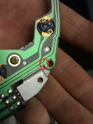

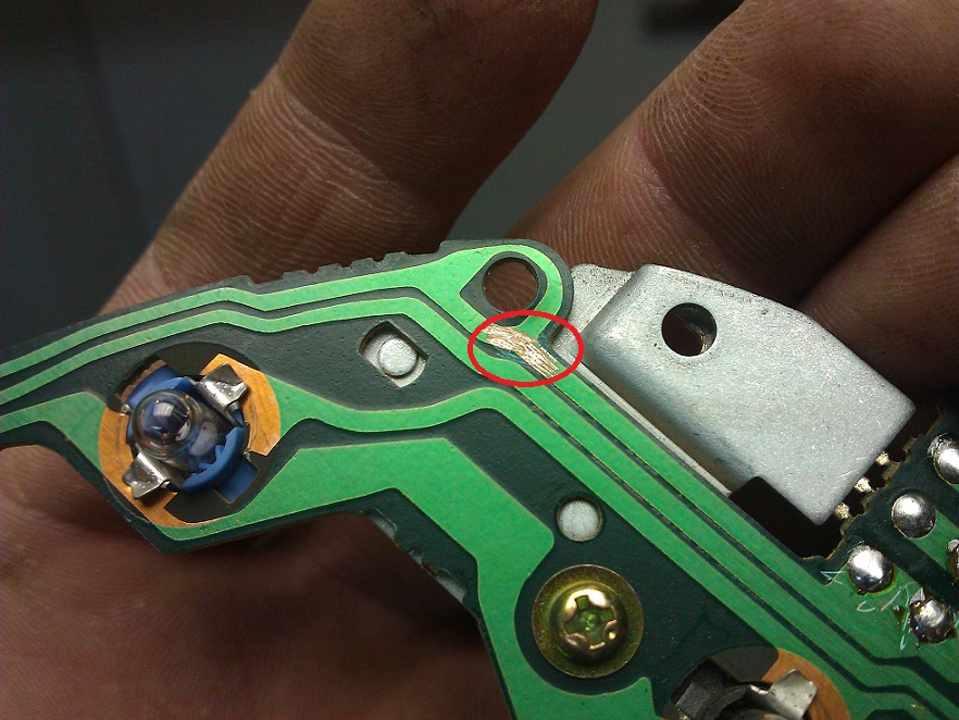

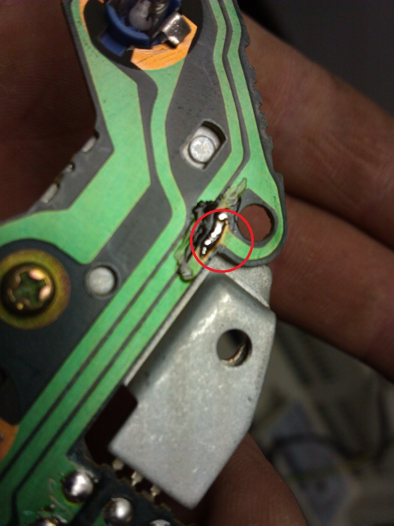

#6     Re: Подсветка приборки 11 янв 2014, 18:23
Было такое : Перестали гореть лампочки ручника ,давления масла , уровень ОЖ , генератор ,упала стрелка тахометра . причина-лопнувшая дорожка возле винта крепящего плату приборки . Находим трещинку ,зачищаем лак до характерного блеска меди на 3 мм. в каждую сторону , лудим 1 жилу медного (многожильного 0.75кв.мм) провода , лудим зачищенную медь не перегревая ( иначе медная фольга отклеится от платы) ну и впаиваем жилку поверх трещины .
