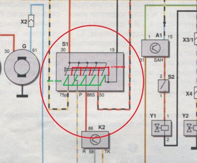

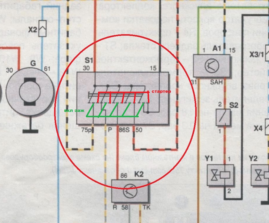

Саня тебе вот рисуночек -осилишь?
кг.jpg [ 193.03 КБ | Просмотров: 11298 ]
#10     Re: Контактная группа замка зажигания 30 янв 2014, 14:04
Добавлю к рисунку Сергея (чтобы проще было). Первое положение КГ - звенят оба 30 и Р, остальные молчат. Второе положение - звенят оба 30, 75Р и 15, остальные молчат. Положение *стартер* - звенят оба 30, 50 и 15. Контакт 86S звенит при нажатом штырьке (если не путаю).
