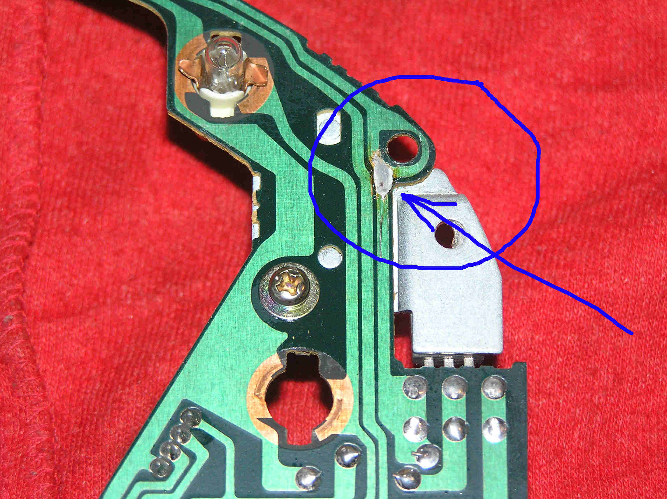

Проверяй работоспособность стабилизатора напряжения в приборке и весь печатный монтаж, раз при изгибе платы появляется!!! У меня перелом дорожки был у крепления (см. фото) и периодами не работал спидометр. В ФАКе есть тема.
http://forum.audi80.ru/viewtopic.php?f=43&t=296
пайка.jpg [ 222.05 КБ | Просмотров: 7451 ]

Привет всем!Починил приборку ура!!!Блинн стоко лет мучался.Пропаял всю плату непомогло,потом с увиличительным стеклом нашол аж четыре трещины как будто по этой плате долбили.
Благодарю за подсказку!
