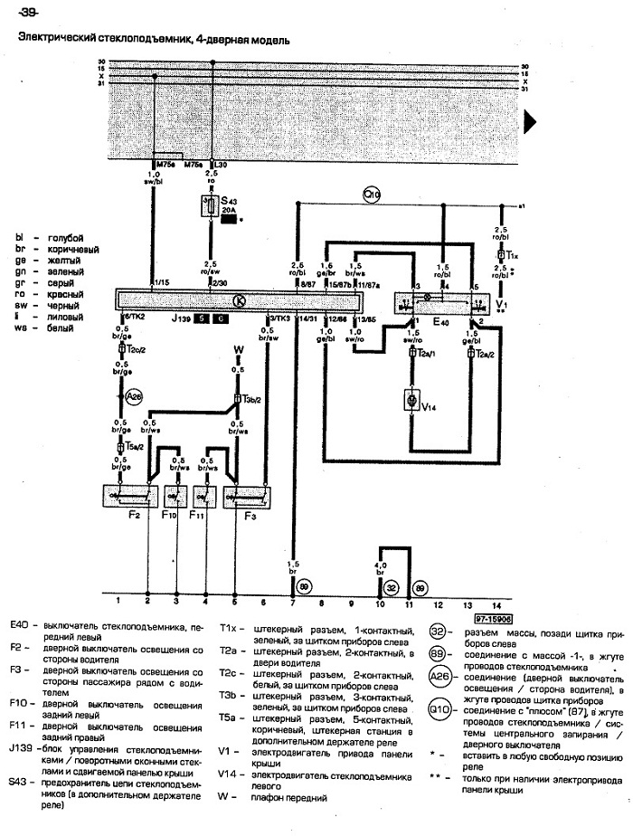

Что то я полазал, по книжкам и схемам и вообще не нашел куда подключены штатные стеклоподъемники???
Ткните носом, кто знает!?

Валера, это S43 на 20 А, по крайней мере на В4. Думаю что на В3 то же самое. Но вот где находится этот S43 не знаю. Что то не нашел пока

#3     Re: Номер предохранителя на штатные стеклоподъемники? 12 мар 2013, 00:02
Юрий повнимательнее посмотри сноску внизу схемы поS43..Штатно стоит самовосстанавливающийся предохранитель за полкой водителя . Плавкого нет .

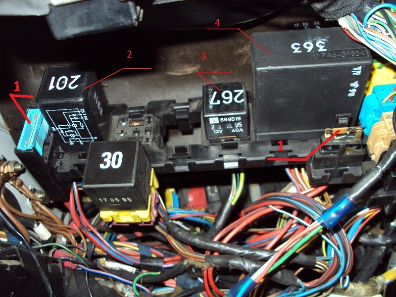

#4     Re: Номер предохранителя на штатные стеклоподъемники? 12 мар 2013, 00:10
Сергей, похоже что это одна из позиций №1 на фото ???
DSC02254_.jpg [ 225.42 КБ | Просмотров: 5404 ]
#5     Re: Номер предохранителя на штатные стеклоподъемники? 12 мар 2013, 00:21
думаю что так.
#6     Re: Номер предохранителя на штатные стеклоподъемники? 12 мар 2013, 13:39
Спасибоо мужики, завтра постараюсь залезть.
Юра, так на твоей схеме и написано (в дополнительном держателе реле).
Смовосстанавливающийся я так понимаю биметалл, который теперь нажать надо, потому что сам он не хочет. :D
Во, и я нашел в третьей книжке, там написано термопредохранитель!
