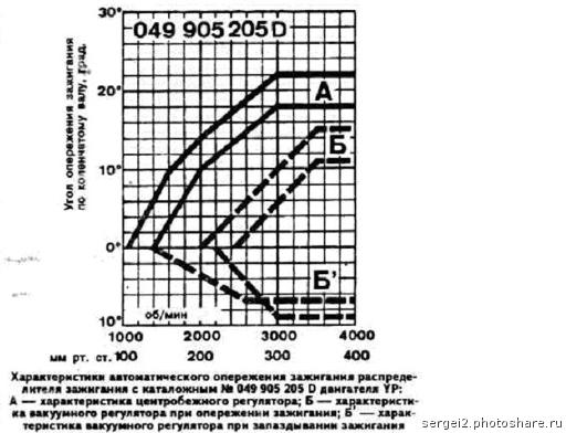

Всем привет. Мужики посмотрите по имеющимся у вас мануалам график зависимости УОЗ от оборотов для трамблера №026 905 205 АН старый заменен на,№026 905 237Х новый .для мотора JN. Что-то типа такого:

Сергей, тебе нужен именно график ? У меня есть контрольные точки для проверки ЦР и ВР. Если по ним при проверке совпадает, то значит всё ОК. Собственно, сами кривые и не нужны. А на твоей картинке, как я понял, трамблер с контактной группой (старый) ? P.S. Вот такие контрольные точки для моего трамблера. Могу, если надо, для твоего поискать, так как у всех двигателей точки разные. Изображение

Я собираюсь поставить Майю на свою машину, а для ее правильной работы надо нарисовать зависимость УОЗ от оборотов.Картинка мной выложенная левая,как образец что-ли. Игорь поищите пожалуйста для моего мотора эти точки. Как я понял на вашем рисунке УОЗ при опред. оборотах?

Вот такие проверочные точки для JN - Изображение Нашел у себя какие-то кривые на трамблер 026 905 205H, AJ, AB, N. Правда откуда они не помню, наверно кто-то присылал. Только вот для чего !? Но то, что на них углы ЦР и ВР это точно. Но "AH" нет.
