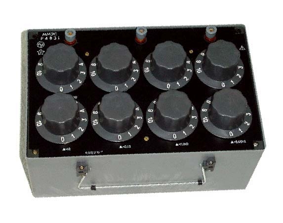

Костя, то что ты можешь купить или сделать будет иметь недостаточную точность , если именно калибровать. Если более менее настроить, то лучше думаю по температуре (прикрепи термопару к датчику).
Ну а сопротивления - самое надежное - это сходи в школу и в кабинете физики попроси магазин сопротивлений - это коробка с несколькими ручками-переключателями, которыми можно выставлять любые значения достаточно точно!!! Приблизительно вот такое
magazin_soprotivleniy.jpg [ 91.48 КБ | Просмотров: 4526 ]

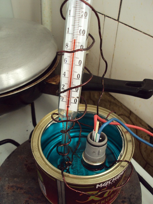

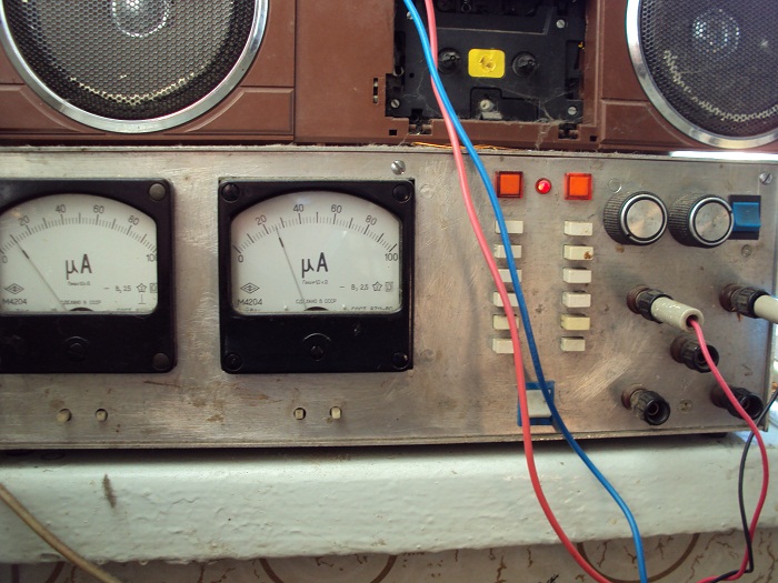

Я думаю на радиорынке купить обычные резисторы мощностью не менее 0,5 Вт и вполне достаточно обычных 5%. Для калибровки показометра вплне достаточно. Ну а если попадутся 1% так вообще будет... !!! Можно и подругому, без резистров, например вот так
DSC01682_.jpg [ 152.92 КБ | Просмотров: 4502 ]
DSC01684_.jpg [ 208.29 КБ | Просмотров: 4502 ]
DSC01685_.jpg [ 156 КБ | Просмотров: 4502 ]
Ну вот так конечно лучше! ;)
