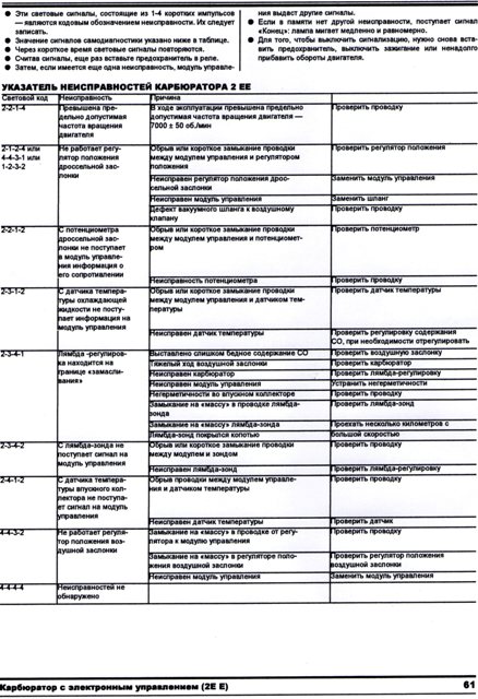

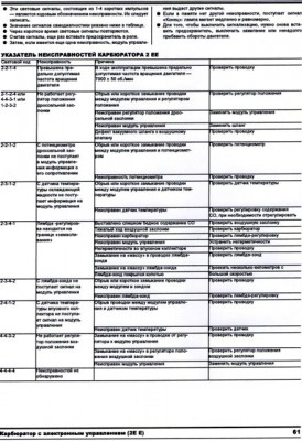

#1     Нужна таблица блинкодов на ауди 80 1.6 рр 1990г 02 янв 2013, 21:47
Помогите найти таблицу блинкодов и как их читать.

#4     Re: Нужна таблица блинкодов на ауди 80 1.6 рр 1990г 08 янв 2013, 07:27
img104.jpg [ 92.25 КБ | Просмотров: 3059 ]

#5     Re: Нужна таблица блинкодов на ауди 80 1.6 рр 1990г 09 янв 2013, 03:58
Если не сможешь прочитать пиши свой эл.адрес отправлю в оригинале.
