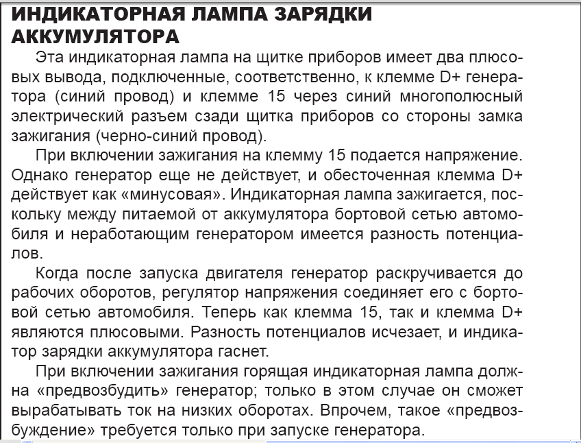

Володя, думаю, что генератор любой пристроить можно...с креплением разобраться и шкив либо свой, если там другой, либо тот. Габарит генератора значения не имеет, единственное может лампочку в приборке придется заменить на более мощную, для его самовозбуждения после запуска на ХХ. А вот стартер думаю сложнее пристроить... там больше требований и к габаритам, и к присоединительным размерам, и к ходу бендикса, и к зацеплению..... - самое главное, что генератор на виду, а стартер попробуй посмотреть, что подошло, а что нет!!! :shock:

Про лампочку я говорю про эту... другой на эту тему у нас нет! ;)
Лампочка АБ на приборке.jpg [ 379.58 КБ | Просмотров: 3550 ]
