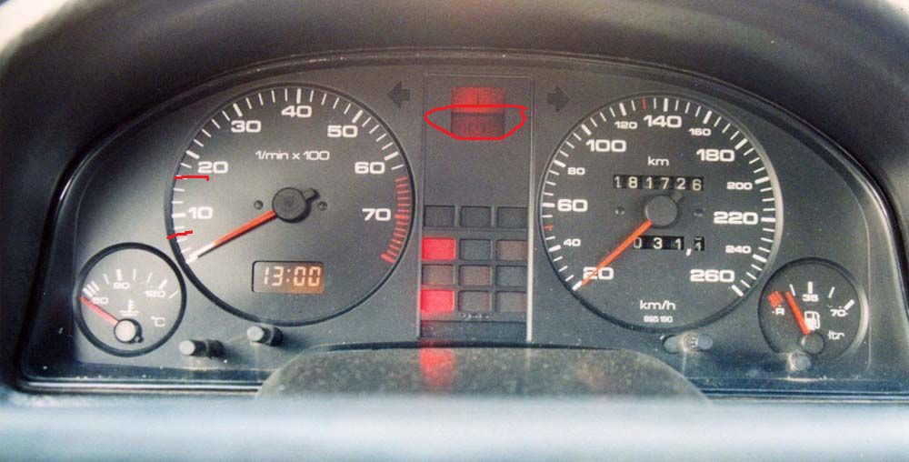

Всем привет. Возник вопрос, точнее недавно обнаружил такие явления у себя на приборной доске, которых раньше небыло. Стал замечать что, начал мигать этот знак (на рисунке в красном овале) при езде на 1 или 2 передаче, на оборотах указанных красными рисками на рисунке. Примерно от 800 до 1500. И при чём, при езде только по серьёзным кочкам. Мигание через раз. Такое ощущение как будто двигателю чего та нехватает и он сигнализирует об этом через этот красный знак. И Вообще что это за знак? Типа внимание стартер включен да...) Может что то с электрикой или говорит о чём то серьёзном? Выезжаю на ровную дорогу, всё нормально! Подскажите о чём мигание этого красного знака говорит и не может ли быть это свзано с системой охлаждения? Заранее спасибо!

Уровень тормозухи в бачке проверь, эта лампа за него отвечает...

На кочках тоже моргала у меня, долил тормозухи и все норм

Лично я тогда наверное тоже безответственный, т.к. про эту лампу я тоже прочитал (правда сам конечно), когда она один раз как то заморгала и тоже на кочках :D !!! А до этого они все моргают во время теста и все!!! :shock: Тормозуху, как положено визуально контролировал всегда, а лампы не горели и чё их учить?
