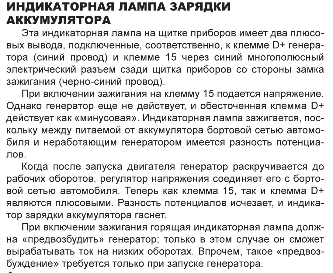

#2     Re: Пропадает зарядка 14 май 2013, 14:59
А как у тебя дела с контактной группой замка зажигания?
Уже много раз объясняли, что если лампа АБ не горит при пуске, то возбуждения и не будет до 2500 об, там уже гена сомавозбуждается!!!
Индикаторная лампа Генератора.jpg [ 231.15 КБ | Просмотров: 6544 ]

#3     Re: Пропадает зарядка 14 май 2013, 15:48
Валерий спасибо за информацию, Похоже что то с группой замка в момент когда не горят контрольки на приборке Я пару раз ударил по замку заж и вот все зарабатывает ) чот там отходит ,над ковырять

Ковырять там особо нечего ,либо не доворачивает , либо хана ей.
