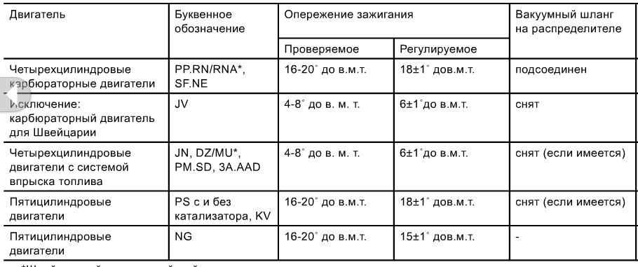

#4     Re: вопрос про вакуумный шланг трамблера 16 окт 2012, 10:25
Антон, где ты прочитал, что нужно регулировать УОЗ с отключенным вакуумом? Смотри таблицу
таблица.JPG [ 63.61 КБ | Просмотров: 7987 ]

#5     Re: вопрос про вакуумный шланг трамблера 16 окт 2012, 14:04
у меня книжка там так написано. Но там PP мотора нет, и написано для PM, я думал разницы нет. Спасибо что прояснил ситуацию! И еще вопрос, метка на маховике должна совместится с нижней гранью на корпусе?
#6     Re: вопрос про вакуумный шланг трамблера 16 окт 2012, 15:25
Да не за что. А PM и PP - очень большая разница :) Да, лови метку по нижнему краю окна, в которое смотришь на маховик
