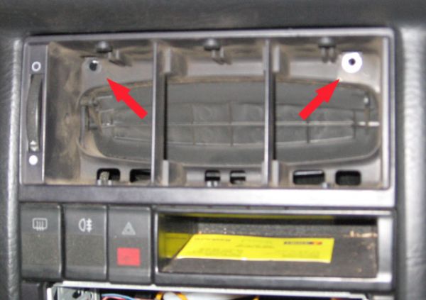

1. Снимаем ручки управления вентиляцией, потянув их на себя, тугие снимаем пассатижами, обмотав их губки изолентой или лейкопластырем из аптечки (вот и пригодилась!)
Под крайними регуляторами два винта(+). Отвинтим и отложим в сторону. Выругаемся и поднимем винтики Вытаскиваем магнитолу, и работаем в мертвой тишине.
Теперь по-бырому включили габариты и отметили, какие лампы не горят Далее, выключив зажигание и оключив аккумулятор, (я не отключал, заизолировал концы изолентой)*,
вынимаем два крайних (значит, левый и правый) дефлекторы центрального обдува. За ними в верхних углах обнажатся головки саморезов на 8.
Теперь вывинчиваем саморезы внизу: это четыре самореза(+), держащие панель регуляторов, (красная стрелка), два самореза(+) фиксации пепельницы, (зеленая стрелка)
и два самореза на 8 в углублениях по углам, которые держат всю бороду.

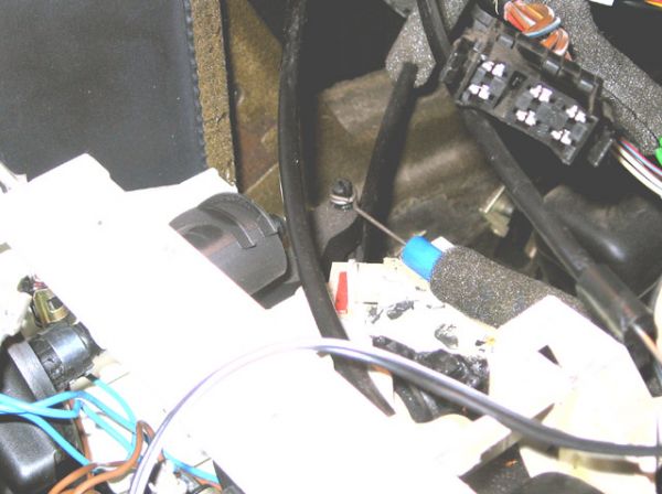

И вот мы видим сам механизьм:

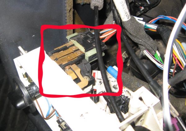

Снимаем контактную группу: откинем синий и коричневый провода с штекерами, (я их заизолентил, хот зажигание и выключено),
отвинтим два самореза, и отстегнув разьем (НЕ помогайте отверткой! Аккум вы не отключили и может коротнуть, а заикание я не лечу :rzunimagu ) стаскиваем его от себя,
в сторону капота, можно помочь, спереди панели подтолкнуть два черненьких (не хачика ) выступа. У меня пошло лехко.
Фото не сохранилось, но если вы его сняли, то все поймете:
Эта черная штука, которая осталась на белой панели- сам корпус регулятора, а спиральный заход на нем и исполняет переключение скорости.
При повороте его размыкаются контакты, и на двигатель идет все большее напряжение, минуя балластные резисторы.
Эти медные полоски с контактными площадками и образуют матрицу 2х2, которая в положении "1" дает малое напряжение, коммутируя 12 вольт на все резисторы,
а в положении "4" пускает 12 Вольт напрямую. Обратите внимание на N24, это термопредохранитель.
Так вот моя вторая скорость не работала из-за окисления контактов, я взял полоску "нулевой" шкурки около 4 мм. и приподняв контакты и просунув ее под ними, вытягивал,
снимая слой окислов. Померяв сопротивление после чистки, был приятно удивлен: практически ноль! А до чистки скакало до 50 Ом.
