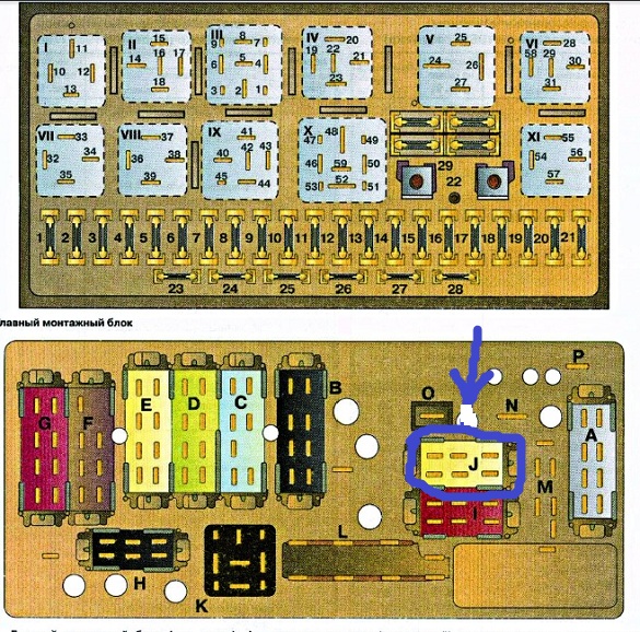

Подскажите какая колодка (какого цвета) идет к панели предохранителей снизу и отвечает за подогрев стекла. а в идеале еще и какой провод подходит к самому предохранителю. просто пред не перегорел и оплавил посадочное место, думал сначала всю панель заменить но не срослось и теперь решил просто новый предохранитель в цепь врезать. и может кто знает проблемные места в этой цепи где коротыш засесть мог? есть еще и обогрев зеркал но там все норм, проверил.
#2     Re: какая колодка идет на обогрев заднего стекла. 07 авг 2012, 20:27
коротыш может быть в районе задней сидухи,частенько там перетирается провод.а в монтажном блоке он в желтой колодке J -толстый белый провод с желтой полосой.

разобрал, и только тогда понял что мне не хватает данных для ремонта))) подходит к преду бело/желтый, а выходит (какой и откуда)? вобщем кто знает подскажите какие 2 провода через предохранитель соединить надо? заранее спасибо!

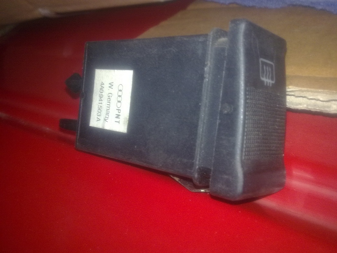

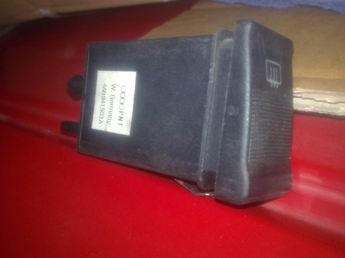

у меня слабым местом была кнопка,я поставил вот такую от сотки(она длиннеее но на место становится) с таймером минут на 10.
Валерий а обрыв полос обогрева исключен?и какое напряжение доходит до стекла?

бело\желтый идет на кнопку и далее на стекло заднее а питание на него приходит через 16 предохранитель с Х шины в коммутаторе. т.е.нужно найти на коммутаторе снизу свободный вывод с Х шины и с него через предохранитель на 30А запитать этот самый бело\желтый.
